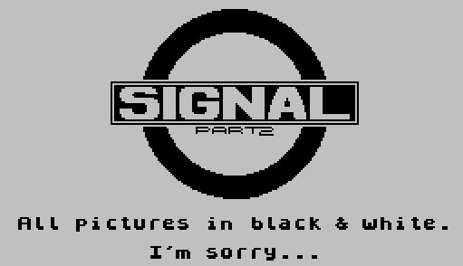

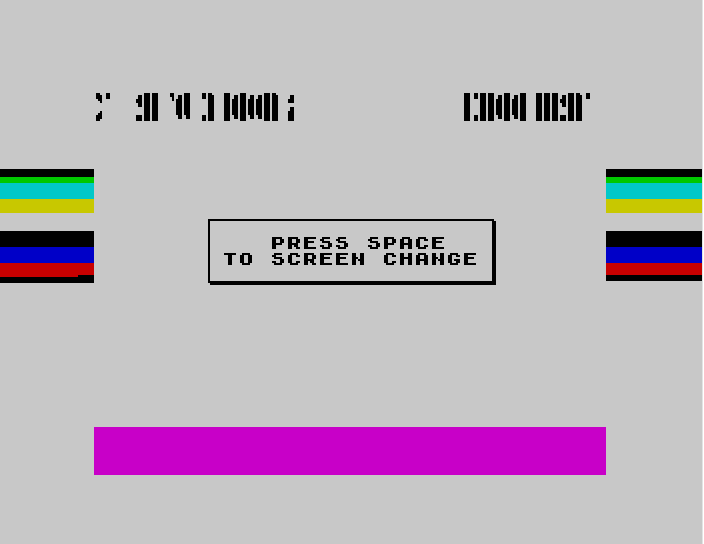

    Теперь решил вновь вернуться к Signal 2 от Kicia.
    Частично восстановил, должно быть что-то типа такого. Бегают полосы на бордюре, идет скролл.
    Если вдруг эта дема есть под другим названием, дайте знать, чтобы не возиться.
    И музычки меняются по клавишам 0..9, а потом буквенным клавишам.
    Спасибо, помогло!

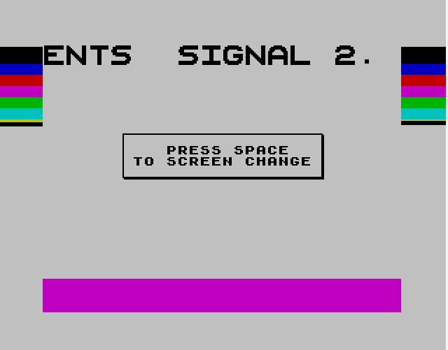

  9. #6488
    08.10.2005
    14,444
    1,731
    2,279
    895 сообщений
    69 Post(s)
    Текст скролла и шрифт тоже восстановился.
    На самом деле, демка примитивная. Играет музычки из разных игр, передает приветы, бегает по бордюру радуга. Еще должна быть картинка, но ее пока не восстановил. И анализаторы мигают внизу экрана.

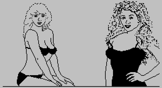

  10. #6489
    08.10.2005
    14,444
    1,731
    2,279
    895 сообщений
    69 Post(s)
    Восстановились и картинки. Их не менее 5. Первая заставка:
    Остальные - 4 кадра плохо нарисованных раздевающихся девушек) Из этических соображений покажу лишь предпоследний кадр) Интересно, они саморисованные, или откуда-то выдранные?
    Ура, в виде снапшота я ее восстановил. Раз уж такой раритет, как тут говорят (надеюсь, что да).
    Можно послушать музочки, а пробелом менять картинки.
    Получится ли восстановить прям оригинальную запакованную версию от Kicia - не знаю, но сперва хотя бы так для истории.
  11. #6490
    08.10.2005
    14,444
    1,731
    2,279
    895 сообщений
    69 Post(s)
    По умолчанию Signal 2 (Kicia)
    Полностью восстановил оригинал с точностью до бита и контрольной суммы.
    Проверяйте.
    Пришлось написать даже собственный распаковщик на Си, чтобы проанализировать сбои.
