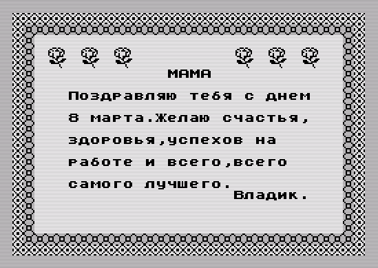

    Не сказал бы, что сигнал прям хороший, но вполне приличный. В следующий раз громкость хотя бы раза в два побольше сделай, но чтобы не вошло в насыщение.
    Левый канал плоховат, правый норм.
    Берешь в любом редакторе сохраняешь только правый канал и скармливаешь моей распознавалке. Она в автоматическом режиме тебе даст папку, где будут все распознанные программы, и всё!
    На мой взгляд, на кассете нет ничего ценного, кроме трогательного поздравления маме на 8 марта:
    А за ним еще поздравление бабушке
    Да, начало получаться.
    Переслал автору
    Буду дальше смотреть, вдруг среди игрушек что-то выловится.
    Вот, люди ж нормальные, заморочились, мило.
    А я вспомнил такую историю. Еще в школе, взяв кассету у одноклассницы поиграть, мы не придумали ничего лучше. чем в АртСтудио испоганить картинку к R-Type и записать ее поверх старой. Все работало как надо, но теперь на картинке красовалась надпись "Привет Кокозей!" (фамилия девочки )
    Вряд ли она увидела и оценила сие поделие ))
