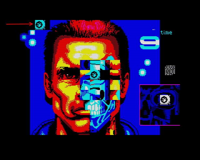

    Народ, может кто уже сталкивался с битой версией игры терминатор от Павла Никитина для 48К. В эпизоде где нужно ремонтировать глаз с первой же секунды крашится управление и появляются лишние артефакты
    Посмотрел 48К версию от KSA, там походу дело та же самая проблема.

    Короче, я нашел проблему с релизом от Павла Никитина. Когда загружен уровень с глазом нужно в сегменте где 7A DD 21 FF 7D C1 E1 C9 нужно FF заменить на 90. Теперь другая беда, блоки насколько я понял компрессированные и я даже малейшего намека не вижу где найти этот FF чтобы заменить его на 90. Сам релиз можно скачать отсюда
    p.s: Хотя нет, походу дело портит что-то другое, потому что изначально на том месте все верно стоит (90). оно меняется на FF когда перед загрузкой уровня на мотоцикле он грузит блоки с номерами 1,7 и затем снова 1. И вот после загрузки 7-го блока оно меняется с 90 на FF хотя 7-ой блок так же грузится и при первом уровне в магазине.
    p.p.s: все, кажется я понял где была ошибка.
    А кто именно ее переделывал под 48к ?
    Если речь про ленточную, то как минимум Chip, Infosoft, Bogoslavsky сделали 48К с дозагрузками.
