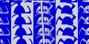

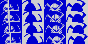

    Цитата Сообщение от crackintosh Посмотреть сообщение
    Попались в руки очень старые диски 5.25" с ZIP архивами игр для ZX. Но формат у них очень странный.
    Каждая кассета оцифрована в файлы с расширением *.KEY + *.SNC
    А это точно кассеты? Например, первый файл барбариана не похож на бейсик (первые четыре байта должны быть номер строки и длина)
    Если смотреть как токены бейсика, тоже ничего внятного не складывается. Может, что-то вроде игрового аппарата было? К примеру, игры, где ввод с клавиатуры не требуется, можно играть джойстиком.
    Или так:
