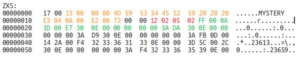

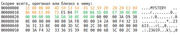

    ZXS точно не совпадают по структуре с неким ZXS, который понимает древний TAPER (других программ заявляющих поддержку ZXS я пока не нашёл). ZXS хорошо режется по принципу ДЛИНА-ДАННЫЕ, как TAP (LL + LL bytes of data), но содержимое блоков странновато, даже если выкинуть нули:

    Не совсем понятно, откуда взять длину «настоящих» данных второго блока (собственно BASIC кода)?
    В принципе, если предположить, что для блоков данных (0xff) структура опять же LL xx [LL-2 байт данных как в TAP], то примерно что-то вырисовывается. xx, скорее всего, длина данных в блоке минус «добивка» для выравнивания. Но это не работает для BASIC блоков. Или я что-то упускаю?

    Бейсик если без сохранённых переменных, длину в принципе, можно собрать по строкам (два байта номер строки, два байта длина).

    Ага, так тоже можно, но есть лучше идея. А что, если там какое-то RLE, через который пропущен обычный TAP. Формат что-то вроде: CC FF data, CC - длина/количество, FF -- как интерпретировать (00 -- использовать data как есть, 0x8x -- повторяем один байт CC+x раз). Насчёт FF надо ещё подумать, но, вроде, почти всё сходится.
