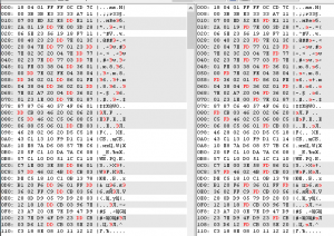

    в последнем блоке надо поменять все #FD на #DD, последняя команда #FDCB035E
    никак не помогло, все так же не откликается на выбор клавиш
    p.s: все, понял что это у Joe Blade нужно было менять а я мучился с Krakout
    у krakout видимо что-то по другому нужно менять? там с FD на DD не работает

    глянул, там всё аналогично.

    goodboy, а вот не работает, уже 2 раза перепроверил

    goodboy, я понял что расположение одинаковое что у jblade и что у krakout но я в третий раз повторяю что после замены FD на DD (всего 28 таких байтов) ничего не изменяется и опрос клавиатуры не происходит.

    в JoeBlade2 всё настолько коряво сделано что нормально стартует только выбор на русском.

    goodboy, сколько проверял что в 48 что в 128 оба языка запускаются нормально

    ага, это я ошибся (перед опросом цифр на стек помещается адрес старта).
    выложи исправленные TAPки
    https://transfiles.ru/m3pub
    krakout как не работал после фикса так и не работает
