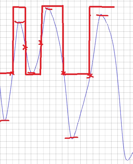

    я делал просто - ищем локальный минимум, затем локальный максимум. берем среднее арифметическое - это будет условный 0. затем ищем точку пересечения графика с этим условным нулем по временной оси.
    это по сути ФНЧ. Заменив на ФВЧ с той-же частотой среза получаем сразу сигнал с выровненным нулем без такого безобразия.
    Вот этот фрагмент в трех вариантах - исходный, с ФНЧ и с ФВЧ 900 Гц:
    Вопрос правда в том - какую выбрать частоту среза и насколько крутой срез нужен.

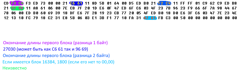

    По умолчанию Восстановление игры Driller от FELIX'a
    Когда-то я уже писал что пользователь Gonzo в свое время выкладывал оцифровки своих кассет в которых среди распознанного были релизы от FELIX'a но были они битыми (в частности речь идет про игру Driller).
    Я в свое время сравнивал уцелевшее с другими дискетными релизами и тоже получил неплохой результат. Сегодня я вспомнил что когда-то я обращался с мыслью не могла ли послужить версия игры от Спектрофона (то ли это был 0-ой выпуск то ли 1-ый) и когда-то мне выцепляли оттуда блок данных (видимо весь дамп) и я ради смеха решил его сегодня прогнать ASC пакером (на обум ответив на вопросы программы перед самой упаковкой) и на удивление содержимое совпало на 96% с тем что я смог восстановить в релизе от FELIX'a.
    Собственно к чему я. Может все-таки есть какие-то шансы либо довосстановить имеющееся либо попробовать перегнать блок повторно чтобы все-таки восстановить релиз?
    По ссылке архив с битым релизом, блоком из спектрофона, компресионный блок. https://transfiles.ru/xjp70
    P.S: Либо если есть какая-то инструкция как правильно пользоваться этим ASC пакером? потому что он спрашивает очень много вопросов перед самой упаковкой.

    это по сути ФНЧ.
    откуда там ФНЧ? я имел в виду вот что
    все что выше условного 0 - лог.1, все что ниже - лог. 0
    красная линия - выход условного компаратора.
    моя читалка на этом принципе основана, я со своих стаоых лент с ее помощью вытащил все что можно было в принципе вытащить.
    там могут другие приколы вылезти. на реальных лентах (особенно пролежавших 30+ лет) иногда такое попадается...
    если провести кривую по этим точкам среднего арифметического, то это и будет скользящее среднее арифметическое - это и есть ФНЧ (как и просто среднее арифметическое), но не очень эффективный, АЧХ у такого фильтра не очень - скат среза очень пологий, поэтому плохо будет резать мощные ВЧ колебания.
    С ФВЧ очень неплохие результыт получаются Я даже не ожидал - блоки полностью считываются, ошибок немного, но они есть - кое-где бит неправильно распознается. Нужно разбираться почему, на первый взгляд непонятно - такое впечатление, что где-то половинки битов пропускаются.
    Получается zx spectrum не любит частоты ниже 900 Гц на магнитофоне - их нужно полностью вырезать.
    Обрезать частоты ниже 900 Гц удобно из командной строки с помощью утилиты sox, например такая команда обрежет частоты ниже 900 Гц:
    $ sox dizzy7_badtape.wav test2.wav highpass 900
    Вообще sox крутая утилита, позволяет творить с записями что хочешь, можно например сразу вырезать только левый канал:
    $ sox dizzy7_badtape.wav test2.wav remix 1 highpass 900
    Кстати, эту особенность можно использовать для апгрейда реального спектрума - если добавить ФВЧ со срезом порядка 800-900 Гц, то это должно значительно улучшить качество и устойчивость чтения с магнитофона
    Последний раз редактировалось ZXMAK; 22.04.2025 в 16:47.

    И еще есть вопросы по поводу ASC упаковщика, я что смог сравнивая с другими релизами понял какие байты за что отвечают, но вот не понятно за что отвечает зеленый участок. Ну и вообще если есть какое-то подробное описание что за что отвечает то я бы почитал, авось чего и пойму. А так если в двух словах сможете прокоментировать то может мне и этого хватит)
  7. #6717
    14,318
    203
    1,483
    968 сообщений
    из основных там три адреса:
    куда грузить сжатый блок
    куда разжимать
    и где находится распаковщик
  8. #6718

    goodboy, можно это как-то отметить в каких байтах эти участки? (где CD это нулевой по счету)
  9. #6719
    14,318
    203
    1,483
    968 сообщений
    универсальный просмоторщик BestView понимает блоки сжатые этим пакером и выдаёт всю информацию по ним.
  10. #6720
    02.02.2005
    г. Екатеринбург
    1,548
    156
    107 сообщений
    14 Post(s)
    goodboy, записал на дискету 3 разных файла, ни один не показывает никакую информацию https://transfiles.ru/oudq9
    Про этот же вьювер идет речь? https://vtrd.in/system/BV_219.ZIP
