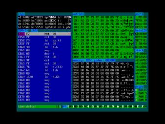

    Народ а тут сможете поглядеть https://transfiles.ru/nn82r после вступительного текста при нажатии на клавишу должно появляться меню а в итоге безрезультатно.
  6. #6806
    25.01.2005
    148
    Потому что вот куда игра потом переходит, битый tzx.

    Activator, ну вот до моих переделок https://transfiles.ru/tpfoi где оно с меню стартует, как то же ведь работает.
  8. #6808
    25.01.2005
    148
    Хе, твоя версия снапшотная, в ней запуск уже в другом месте.
    https://transfiles.ru/74tju
    Вот, пофиксил твою версию, взял код с оригинального tzx и заменил битый кусок ним.
