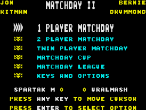

    Народ, сможете посмотреть вот этот загрузчик/игру https://transfiles.ru/8kae2 вроде как что-то беззаголовочное должно загружать, причем в первом варианте (если подкорректировать длинну и строчку запуска) присутствует чередование разноцветного бордюра, но не понятно по каким адрес что он в итоге загружает и что должен запускать.
    грузит в 40000 ($9c40) длиной 3244 ($0cac), это компрессированная картинка, сто пудов
    потом в 25000 ($61a8) длиной 27329 ($6ac1)
    Попробуй на компе с tr-dos перед загрузкой инициализировать tr-dos через randomize usr 15616 потом return чтобы выйти в бейсик и потом уже load "". Тут кажись опять загрузик для магнитофона но со смещенными переменными бейсика.
    Увы, ничем хорошим не закончилось.
    Так ну значит это действительно блоки от игры Match
    p.s: сами блоки рабочие и судя по измененным названия команд (uralmash, spartak) человек явно фанател от футбола)
    получается что по итогу должно выглядеть так: https://transfiles.ru/7br91
    но почему-то он не грузит блоки, думал проблема во флаге FF но какой бы не подставил никакой не воспринимает.
    p.p.s: и самое обидное что если блоки перевести в TRD то там все нормально работает.

    если подкорректировать длину и строчку запуска
    а зачем ты это сделал ?
    работа логики уже нарушена.
    выкладывай оригинал.

    goodboy, https://transfiles.ru/enkxa
    в оригинале там вообще нули идут и затем запись прерывается.

    такое только искуственый интеллект может восстановить.
    (дописав часть программы).
    проще свой загрузчик приделать к этим блокам.

    upd: заметил что в файле где оба блока в загрузчике почему-то стоит A0 0F хотя должно быть AC 0C и о чудо у меня начала грузиться картинка (загрузив её без заголовка) и далее тоже ошибка вместо 60 6D поставил C1 6A но вот после загрузки уже ничего не происходит.
    в восстановленной части, после загрузки с ленты идёт переход на сброс в trdos.
    в пропавшей части виден кусок программы на бейсике,
    там то и происходит выбор загрузчика и корректировка.

    goodboy, а в первом варианте (https://transfiles.ru/8kae2) что по итогу происходит (или почему не происходит) когда я пытаюсь ему подгрузить блок без заголовка? почему происходит сбой при считывании буквально на первом же байте?
