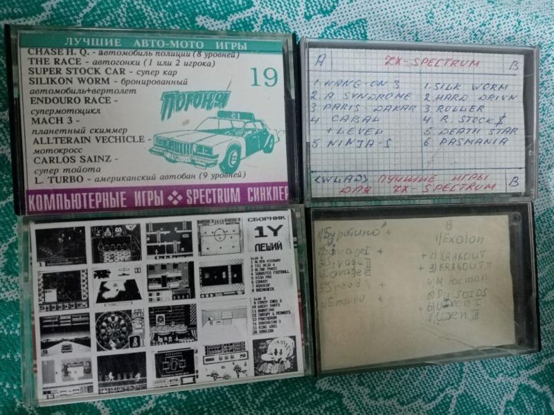

  4. #6864
    08.10.2011
    Минск
    22
    Спустя 10 лет появились новые кассеты и я смог найти эту тему
    Напомните, как надо цифровать кассеты.
    В базе нашёл только обложку #19
    https://spectrum4ever.org/fulltape.php?go=studio&id=24
  5. #6865
    28.02.2005
    2,246
    995
    619
    336 сообщений
    Оцифровка кассет
    Лучше всего цифровать в формат wav в качестве 48кГц 16 бит стерео. Далее разделить на моно-дорожки и скормить каждую TapeRecover. Если одна не прочитается, может прочитаться другая. Для TapeRecover нужна именно моно-дорожка.
    Последний раз редактировалось SoftLight; 23.08.2025 в 23:16.
