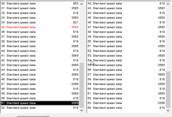

    Activator, теперь возьмите релиз от Bill Gilbert'a например (или другого) и посмотрите что там идет после 62400.
    PavelDAS, конкретно на вашей записи игра Killed Until Dead в релизе от Bill Gilbert. Запись конечно не ахти но тем не менее перевелось.
  2. #6871
  3. #6872
    08.10.2011
    Минск
    22
    Red face
    Это я сделал и на Spectaculator она запустилась и работает.
    Вопрос в другом, в логах есть какая-то пауза:
    08:41-08:51 <data> Len: 00818, Speed: 094-097%, Checksum: OK
    08:51-08:56 *** Pause - 00:04 ***
    08:56-09:21 <data> Len: 03585, Speed: 094-096%, Checksum: OK
    Один блок CRC Error:
    12:36-12:58 <data> Len: 03593, Speed: 094-097%, Checksum: Error, Rest0: 18, Float0: 1
    Восемь блоков с пометкой Rest0. Что это значит?
    17:15-17:40 <data> Len: 03585, Speed: 094-096%, Checksum: OK, Rest0: 4
    Плёнка свистит...
    И на сайте явно битая версия
    Если ли программа по типу Tape Recover, но для проверки TAP?
    Лог:

    Цитата Сообщение от PavelDAS Посмотреть сообщение
    Плёнка свистит...
    Можно попробовать по типу зубной щеткой пошеркать подушечку которая установлена в сердцевине кассеты куда упирается считывающая головка магнитофона
    Если просто и быстро визуально оценить целостность блоков то рекомендую программу Tapir. Достаточно перетащить tap файл на любое из двух окон и если блок красного цвета - значит неверная контрольная сумма.
    Если расстояние между окончанием блока и началом нового более 1-2 секунды то да, программа в логах будет помечать её как паузу но в конечном ТАР файле естественно этого не будет, там фиксированная длина паузы в 1000мс.
  5. #6874
    08.10.2011
    Минск
    22
    Проверил.
    На сайте ошибка в блоке 14 (там, где maroon)
    У меня в блоке 35.
    и, почему-то разное наполнение блоков. Разновидности версии Гилберта?

    и у некоторых блоков чексумма 000, предположу, что и они не совсем правильные...
    скорее путаница при копировании, многие кооперативы грешили этим.
    с таким количеством блоков - немудрено запутаться.
    Проверил ещё релизы из новых сообщений в ВК, и там ошибки есть.
    Похоже, никто не проверят на эталон тот или иной релиз.
    Коллекционирую в основном диски, и там каждое мелкое отличие для меня имеет вес. А тут целые блоки другие.
    Tapir хорош, но есть неудобства для копирования данных и занесения их в какую-либо базу.
    Если для spectrum4ever не нужна точность релиза и уточнённые данные, то сделаю у себя раздел под это дело, переоцифрую свои кассеты и добавлю подробную техническую инфу о них.
    Отсутствующие релизы на spectrum4ever буду добавлять.
    Уже написал прогу для работы с TAP. Пока что она считывает блоки и проверяет их чексумму. И всё можно скопировать.
    Добавлю подсчёт каждого блока md5 + общего файла. и ещё какой инфу из служебки.
