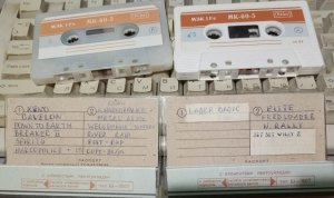

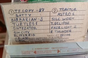

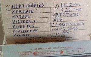

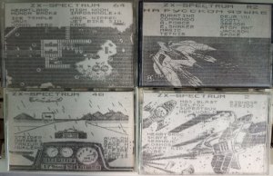

    Всем привет!
    Спустя 30 лет появилось желание оцифровать всё, что пока ещё есть у меня на кассетах для ZX Spectrum - это 18 кассет, не считая оцифрованные ранее свои школьные поделки.
    Часть кассет уже оцифровал. Некоторые успешно, другие не очень. В свободное время работа над оцифровкой продолжается.
    Сравнивая свои оцифровки с тем, что уже есть в Интернете, обнаружил (как и можно было предположить), что часть из того, что есть у меня, было и у других. Это, например, версии игр от Bill Gilbert, RAF, RAJSOFT, INXS SOFT, MAC и многих других. Правда, встречались и такие релизы, которые 1 к 1 совпадают с уже существующими, но у них отличаются имена блоков и/или параметры в блоках заголовков.
    Но встретил и такие релизы, которые не нашел не на spectrum4ever.org, не на zxart.ee.
    Предполагаю, что данные релизы могут кого-нибудь заинтересовать. Не то, чтобы там было что-то особенное, просто, как я уже сказал, именно мне не удалось найти конкретно такие релизы в архивах (может плохо искал).
    Часть кассет - купленные на радиобалке в Луганске в 1994-95 гг., другая часть - это мои собственные самописки с кассет друзей, одноклассников. Одна из кассет шла с компьютером Sintez-2.
    Прилагаю фотографии со списками игр почти всех кассет.
    Собственно хотел спросить, выкладывать всё, что оцифровал или только те релизы, которые не нашел в архивах?
    Последний раз редактировалось mick180; 18.10.2025 в 16:20.
    По надписям на кассетах не понятно, что это за релизы.
    Поэтому скорее всего лучше все оцифровать.
    Само собой выкладывать все что оцифровалось!

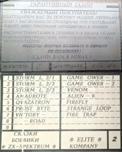

    Первая часть из оцифрованного на данный момент.
    "ZX-SPECTRUM 2"
    https://disk.yandex.ru/d/k4fH6v_KEbXhLw
    "ZX-SPECTRUM 48"
    https://disk.yandex.ru/d/2z426RDfhTXIAw
    "ZX-SPECTRUM 64"
    https://disk.yandex.ru/d/BP5zp6rg0WNErg
    "ZX-SPECTRUM R2"
    https://disk.yandex.ru/d/BSBIGyDUrI7P9w
    "ELITE KOMPANY # 2"
    https://disk.yandex.ru/d/c5Gy0byGQFaE_A
    "Transformers"
    https://disk.yandex.ru/d/RjVAYZ4mhkH_DQ
    На кассете "ZX-SPECTRUM 48" пока не удаётся оцифровать игру "Strider".
    На кассете "ZX-SPECTRUM R2" (игры на русском языке) в игре "Buratino" последний загружаемый блок портит на экране название игры (загрузка идёт в экранную область). Думал - это ошибка при оцифровке. При этом блок распознавался без ошибок. Пробовал несколько раз с магнитофона перезагружать эти блоки (использую Audacity) - результат все время одинаковый. Но потом стал что-то припоминать, что 30 лет назад так оно и было - такой релиз на кассете и был вроде как.
    Также на этой же кассете в игре "Spike in Transylvania" как минимум один спрайт испорчен - судя по всему криворукость русификаторов.
    На кассете от "ELITE KOMPANY # 2" отсутствует игра "Fire Trap".
    Также на этой кассете присутствует неприкаянный блок-загрузчик, судя по всему, относящийся к игре "Storm Lord 2/1", но располагается он уже даже после игры "Storm Lord 2/3".
    https://disk.yandex.ru/d/fX9TJJBdbEkyCg
