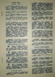

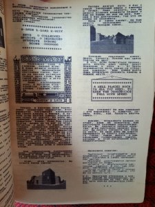

    Вчера только сторону A успел оцифровать: с ней проблем не возникло - не единой ошибки, а вот со стороной B сразу начались проблемы - первой там идёт игра "Castle Master" и вот пара блоков в ней с ошибками. И если один блок (заставка с замком, длиной 6912) удалось восстановить, то со вторым блоком (последним, самым большим) ситуация тяжелее - там внутри блока есть тишина на несколько миллисекунд где-то, ориентировочно на несколько байт, я думаю. И вот на этом месте все программы, которые я пробовал, прекращают распознавать блок, что и понятно - реальный Spectrum сделал бы то же самое - "Tape loading error". Было ли так в 1995 году, когда кассета была куплена - уже не помню. Думаю попробовать вручную отредактировать аудиоданные (использую Audacity) - поставить "синусоиды" нулей в тот пропуск, а потом найти этот блок в других оцифровках и поставить правильные байты. Пострадать, так сказать, такой фигней немножко :-) Хочется же восстановить её. В общем процесс идёт потихоньку.
    Кассета "DRON & NICK", сторона A
    https://disk.yandex.ru/d/RpPqJNkxMS-etQ
    Скажу сразу - каких-то особенных загрузчиков на стороне A я не заметил :-(
    Но зато к этой кассете есть книжечка с описаниями - я тогда тоже прикупил - понравилось, что с картинками :-D
    Вот пару страниц из неё:

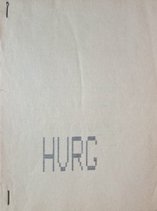

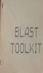

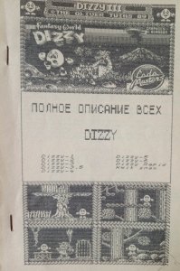

    Ну и до кучи - ещё вот такие книжечки имеются, если надо:
