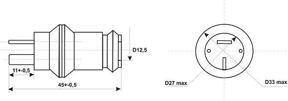

    Взял аппаратец, у БП МС9011.01 не стандартная вилка уж не на 42В он случайно?

    Если вилка типа этих, то да
ID:	29548   Нажмите на изображение для увеличения.
    Значит не повезло

    Цитата Сообщение от Mr-Linker Посмотреть сообщение
    Значит не повезло
    почему не повезло, замена транса и дело в шляпе.
    у меня о одном стоит ТН33-127/220-50
    в другом ТН32-127/220-50
    у обоих мощность 20вт
    на выходе набирается 16в
    ток обмоток 1 А
    т. е. подойдёт любой транс с выходом 1А приблизительно 16В лишь бы в корпус влез.
    Подключил от польского БП, с 0010.01
