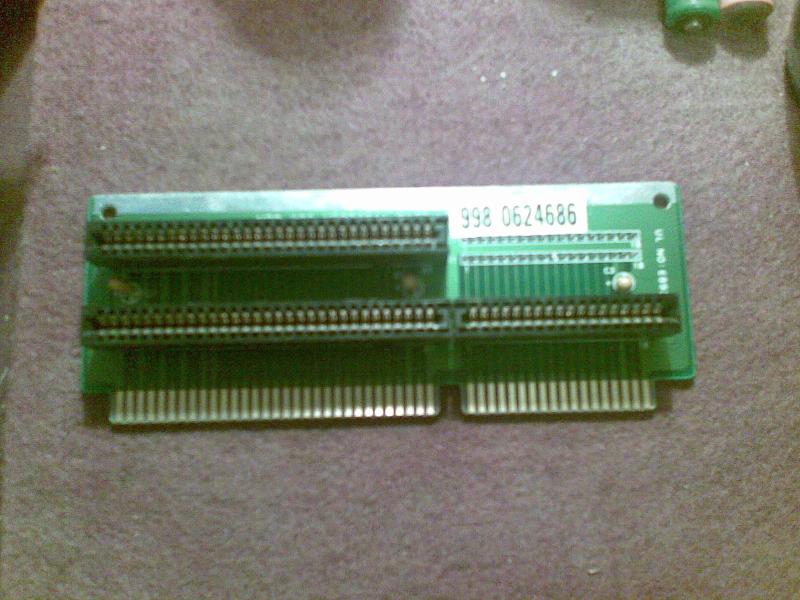

    Тут вот на работе из какогото старого PC "белой" сборки выдернул сие...
    Вот тока как оно себя поведёт ежли отпилить лишнее и перевернуть...
    Сомнения меня гложут, а вкумекать чтото неполучается... переработал сёдни видать.
