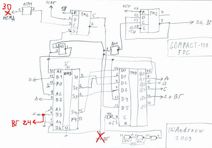

    Цитата Сообщение от Andrnow Посмотреть сообщение
    RST 0, В компакте преобразователь выполнен на одном транзисторе, катушке, диоде и стабилитроне. На транзистор приходит частота с выхода одного из счетчиков видеосистемы. Никаких защит там нет. Меняй транзистор и все будет ОК. Если на 40 ногу приходит 5в вместо 12, то микросхема живая.
    Вчера я поменял транзистор,честно говоря он был исправен.При всём уважении Andrnow я с вами не соглашусь! Я отпаял ВГ93 и с помощью мультиметра выяснил что сигнал на транзистор приходит через резистор с 24 ноги (CLK) ВГ93,а сюда он приходит со 2 ноги D62 (ТМ9) и 4 ноги D63 (ИМ3). Этих микросхем нет на принципиальной схеме,по ходу они относятся к ФАПЧ которой нет на схеме (кроме прямоугольника с соответствующей надписью).Может всё таки есть ПОЛНАЯ схема Compact'a?? Кстати,обратил внимание что ТМ9 греется что для 555 серии не свойственно если я не ошибаюсь?Также мне не понятно с какой целью перепаяны по другому ножки D51 (ТМ2).

    RST 0,
    А, ну да, с ТМ9, я уже забыл, давно это было. Дык импульсы на базе транзистора есть или нет?
    Кусочек схемы прилагается. Все права защищены, на каракули взят патент
    Кроме этого процитирую самого себя:
    Если на выходе 5 ТМ2 появляется ноль, то схема затыкается, пропадают все импульсы, в том числе на 15 ноге ТМ9 (синхросигнал ВГшки) и на 2 ноге ТМ8, (которые идут на преобразователь 12В для питания ВГшки) 12 вольт пропадает и система повисает нафик.
    Фсё. Пошел я спать...
    А вообще покури мои изыскания в этой теме: http://zx.pk.ru/showthread.php?t=10054
    Удачи)

    Ой -йо! Ошибся,D61 (ТМ2),вот у неё то перепаяны все ноги не по схеме платы(зачем то).В общем,буду курить тему.Импульсы замерить не могу толком,осциллограф гамно.Мультиметр показывает на базе 0,07 вольт.Как я понимаю если нет 12в значит сигнал нормальный на базе отсутствует.

    Так,я разобрался.Значит вот что,было замыкание 10 и 12 ноги ТМ9 (D62).Только не понятно кое что,есть не состыковки в твоей схеме (ниче что я на ТЫ?) в отношении 24 ноги ВГ.Я отметил на рисунке красным как у меня.
Название:	ФАПЧ by Andrnow.jpg

    RST 0,
    ниче что я на ТЫ?)
    Ничё)))
    По поводу нестыковок. Дело в том, что год назад меня попросил один парень с нашего форума отремонтировать его комп. Тогда я с него и срисовал схему.
    На счет 30 ноги НГМД вы правы, здесь ошибка, а вот на счет 24 ноги ВГ ничего сказать не могу. Возможно я ошибся, а возможно немного другая схема. Этого компа у меня сейчас нет, проверить не могу.
    А вы всю схему проверяли, или только то, что идет к ВГ и к дисководу?
    03.05.2007
    Череповец,Вологодская обл.
    714
    Ну тогда переходи на ТЫ тоже,зачем так официально Проверял всю схему-всё так же как и у тебя кроме подключения 24 ноги ВГ.Сейчас ищу микросхемы (ТМ9,ТМ2),хочу поставить новые всё таки.
    Дык контроллер заработал или нет?
    03.05.2007
    714
    Ребята всё окей!! Заменил микросхемы и ВГшку.Всё работает!Еще раз выражаю благодарность *Andrnow* и *Mirazh*!!! Кстати,тут в книге одной вычитал что пара из ИМ3 и ТМ9 это накапливающий сумматор.
