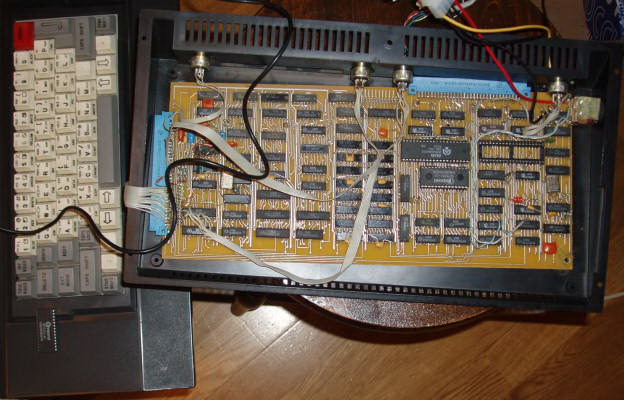

    Приветствую!
    Удалось спасти от свалки Пентагон 128 с дисководом + 2 джойстика!

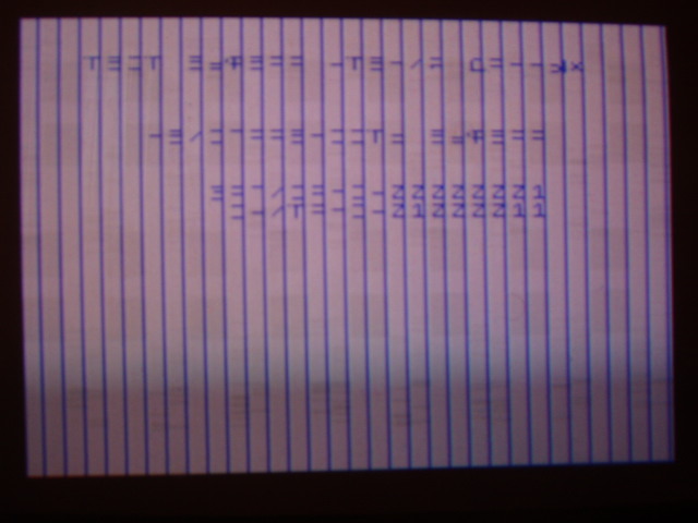

    При включении шахматное поле. Вытаскиваю ВГ93 и ПЗУ. В ПЗУ мусор.
    Вставляю тестовое ПЗУ (2х килобайтное), картинка такова что, мигает не бордюр, а поле, полосы с бордюра также шумят на поле.
    Далее вот выводит (на вложенной фотке) ошибку буфера, потом ошибка ОЗУ 1я мсхема, потом идут длительные бесконечные полосы.
    Схему и осцилограф в руки пока не брал, думаю с чего начать. Из подозрительного - сильно греется (палец не держит) одна РУ5Г.
    Какие мысли будут? Все-таки рушки мудрят или по дислпейным адресам полазать?
