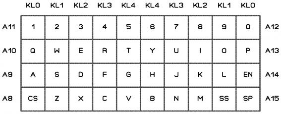

    Перерисовал схему простой клавиатуры из 40 кнопок:
    Что-то не загружается картинка на radikal.
Название:	TACT-KEYBOARD V1.00 - part 1 - SCH.jpg
ID:	37993   Нажмите на изображение для увеличения.
Название:	TACT-KEYBOARD V1.00 - part 2 - SCH.jpg
ID:	37994   Нажмите на изображение для увеличения.
Название:	TACT-KEYBOARD V1.00 - SCH.jpg
