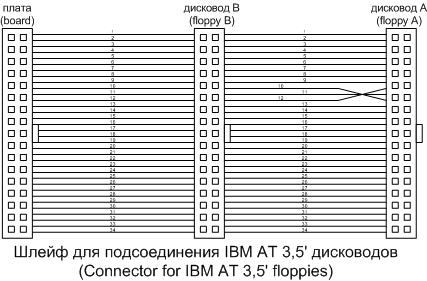

    Собственно, появилась проблема: при попытке загрузить что-нибудь с диска мотор крутится и все на этом, на экране надпись NO READY DRIVE! Я пока грешу на разводку кабеля, хотя хозяин говорил, что все прекрасно работало. Может кто знает, что это может быть? Контроллер дисковода от Орион-Софт Версия 3.0.
    Прекрасно работало с этими же кабелем и дисководом?
    Точно не знаю. Автор говорит, что раньше работало отлично.А у Вас есть-же Орион. Наверное и КНГМД там присутствует. Может просто выложите фотки Интерфейсного провода и дисковода, чтоб я глянул.
    У меня Орион в другом городе живет. Возможно, при случае сфотографирую. Только там особенно не на что смотреть - обычный прямой кабель 34 жилы, где наколото 2 разъема (5", 3.5"). А вот дисковод 3.5" у меня необычный - старинный Epson SMD-300. Там есть перемычки выбора дисковода. А на новых 3.5" таких перемычек нет, и поскольку они запаяны обычно на выборку как "B", то чтобы он выбирался как "А" (в Орионе начальная загрузка идет с дисковода "А") надо переворачивать в шлейфе несколько сигнальных проводов (не помню каких - это на любом PC шлейфе можно посмотреть, да и тут на форуме описывалось).
    Какой хоть дисковод у вас?
    Сначала пробовал под 3.5, поскольку дисковод 5.25 пока в ремонте. Крутился только мотор и все.
    Крутится, но не горит светодиод - это дисковод не выбирается. На новых 3,5" на всех так. Поищи на форуме - была тема где CHRV подробно в картинках объяснял какие провода надо перевернуть для 3.5" (AFAIK - 10..12, но могу ошибаться).
    Или не формируется (или неправильно формируется) сигнал Ready (он формируется дисководом). Для этого на всех орионовских контроллерах были дырки (выходы с ИД4 или ИД7 - дешифратора выборки дисковода), которые диодом можно было для таких глючных приводов замкнуть на READY (имитировать вечный READY при выборке этого дисковода). Но это редко когда приходилось делать.
