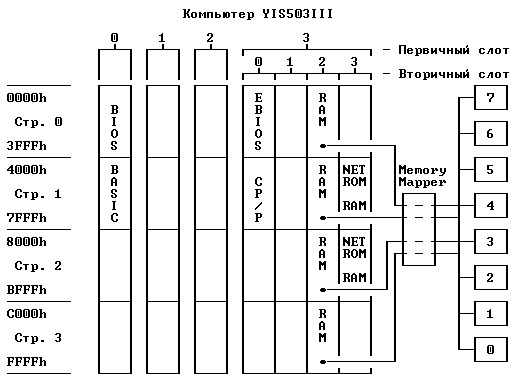

    И что это нам дает? Придется делать выход за пределы обработчика NMI и уже там сначала выключать ПЗУ с обработчиком NMI, и затем делать RET? А этот доп. обработчик класть в ОЗУ где вероятно полезный код прерванного по NMI приложения? Который тоже сохранять (а где?), и как его восстанавливать если мы пришли сюда сделать RET? Какая-то бесконечная рекурсия.
    По-другому, надо делать: обработчик NMI весь держать в той же дополнительной ОЗУ или ПЗУ, включающейся по NMI, и аппаратно ловить выполнение команды RETI (упрощая - RET), по которой аппаратно опрокидывать триггер (отключать NMI-ПЗУ). Тогда на момент чтения со стека адреса возврата все в адресном пространстве уже будет в начальном состоянии.
    Или ваще не париться на предмет где там был стек. Мы эмулируем СПЕК (MSX), а значит знаем где у них ПЗУ и где гарантированно не будет стека. Там же и обработчик NMI разместить. Со Cпеком тут все просто, у него с 0000 идет ПЗУ. А где ПЗУ у MSX?

    А где ПЗУ у MSX?
    Интересный вопрос, да где угодно может быть ПЗУ.
    Вот один из примеров конфигурации памяти у MSX:
    Гарантировано при включении только BIOS будет на своем месте (сброс ВВ55),
    а дальше в любой момент времени конфигурация видимой для Z80 памяти может быть какой угодно.

    Значит, для нормальной эмуляции MSX нужно ставить аппаратный детектор выполнения команды Z80, которая будет отключать ОЗУ/ПЗУ обработчика NMI. Допустим, это будет детектор однобайтовой команды RET (0C9h).
    Господа аппаратчики, как делаются такие вещи? Есть готовые примеры?
    Ведь, что-то такое делалось для "расширения Z80" на командах типа "ld e,e" ЕМНИП
