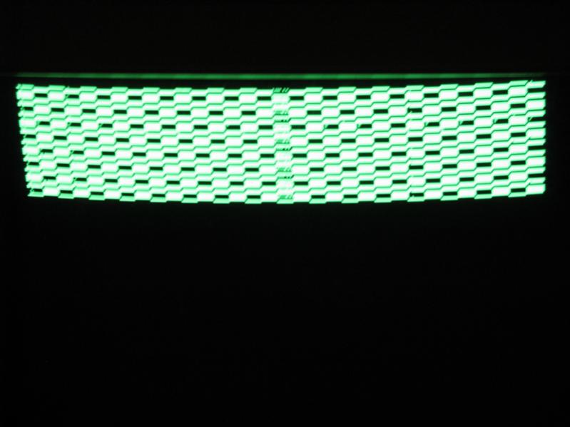

    Доброго времени суток, форумчане. Есть сабж. При включении щелкает реле и на экране появляется шахматка. Подскажите пожалуйста, куда копать.

    Gryphon, Смотреть осцилографом что сажает шину AD.
    То есть для начала просто смотришь сигнал на 16-ти выводах например ВП1-037.
    Если видешь что сигнал странный - начинаешь искать виновника.
    Аналогично, это кстати ИМХО типичные симптомы, наверное и типичное лечение должно быть. Это кстати нормально, что ИР12 и ИР13 греются как утюги?
