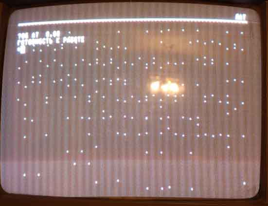

    а стабильно возникает ошибка в том самом месте? полностью ли выводятся буквы на экран или где то есть пропадающие пиксели? может прострел был какойнить в процессе тестирования или перепад в сети, весчи то старенькие, какиенить электролиты могли подсохнуть

    В одной из БК - стабильно на одном и том же адресе. И на экране достаточно много белых (у меня ЧБ) точек разбросано.
    На второй БК - тест стопорится на одном из 3 адресов (не соседние, но очень рядом). При этом при тесте ОЗУ нижняя часть экрана гадится мусором, а я не имею рабочей БК - может так и должно.
    Сегодня купил ру6 - буду пробовать вычислить битую, вставая 2-м этажом.

    интересно кстати, а если сдох шунтирующий конденсатор у микросхемы памяти (около каждой такой стоит на питающих выводах), то не может микруха начать глючить? а то точки это показательно, но это же не линии

    Вот такие точки.
    И сбой теста всегда на одном и том же адресе 077774

    судя по расположению точек, это одна микруха сбоит.. правда странно что сбоит как то шумоподобно, может просто контакт окислился и пропаять надо

    А по моему там по шине глюк. Дорожки целы? ВП1-037 надежно припаяна?
    В Бейсике что происходит?
    факт что не 100% уверенность что микруха сгоревшая и менять надо

    Точки всегда в одном месте, так что я бы не сказал что шумоподобно.
    В бейсике посмотрю.
    Взял рабочих ру6 - буду завтра пробовать.
