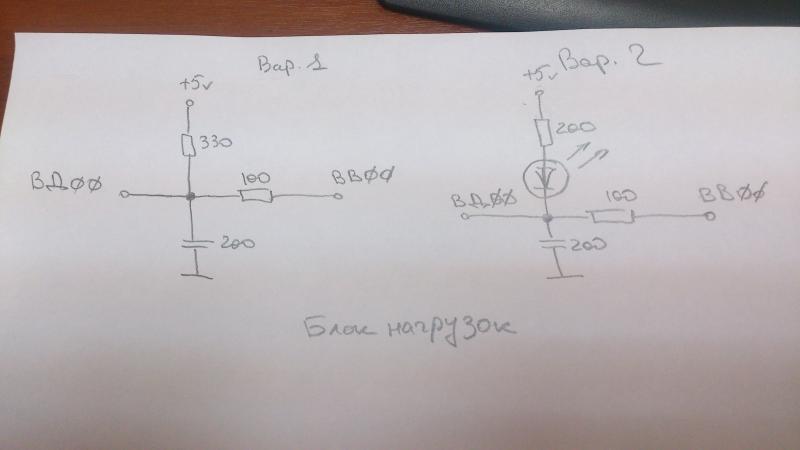

    Блок нагрузок цеховой включает в себя резисторы МЛТ-0.25 330 ом к линии питания +5в. и конденсаторы 200 пф на общий. Эти компоненты устанавливались к линиям выходного порта.
    В некотрых экз. были резисторы со светиками АЛ307хМ, там резисторы были по 200 ом.
    От линий входа шли резисторы 100 ом - ( но не во всех экз., в некотрых - просто перемычки были ). Др. конец резистора 100 ом приделывался к линии выхода, одновременно подтянутой резистором ( или резистором со светиком ) к линии +5в.
    Резисторы нужны для диагностики полупрожженых линий .
    Правильно изобразил?

    Да, рисунок верный.
    Следует отметить, что в продажу с 1985 г. поступал блок с 16 проволоками - без каких-либо компонентов.
    В 1985 г. блок нагрузок поставлялся в специальном корпусе, по размерам близким к корпусу блока МСТД/КНГМД, но внути уже ничего, кроме 16 проволок небыло.
    Кстати, такой блок нагрузок закрывал своим корпусом разъем цветного ТВ.
    Цеховые блоки нагрузок вроде как шли в комплектацию в 1983-1984 г. - но тогда я еще не работа в ОКБ Э., со слов бывших коллег.

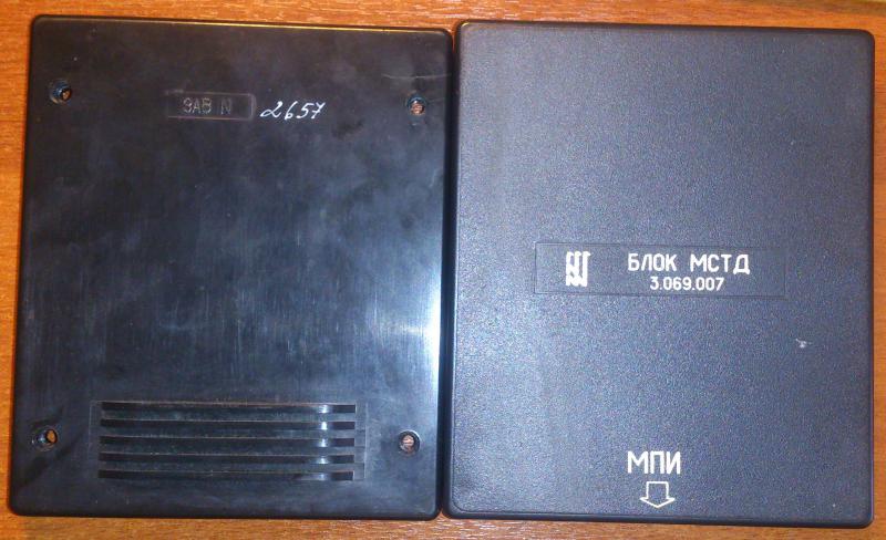

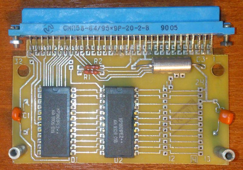

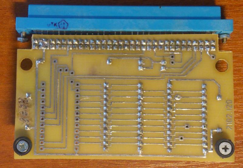

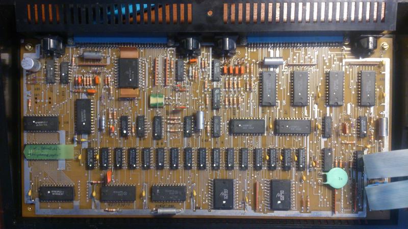

    И снова прошу помощи зала. Пришел блок МСТД. Одна из БК-шек вываливается с ним в монитор вместо Фокала. С отключенным мстд - бейсик. Это несовместимость блока с платой или такого рода неисправность. Фото мстд и бк-шки прилагаю.
    МСТД - Шауляй, плата - Казань.
    У них вроде разные контакты на блокировку ПЗУ.
    Короче - так и должно быть.
    Казань это индекс 39 в квадрате?
    Просто вторая плата с индексом 39 только зеленая работает с этим блоком
    32 и 45 тоже работают

    Посмотрите, что делают контакты Б20 и Б15 неудачной платы БК0010. Точнее, куда они идут.
    В блоке МСТД, который не запускается, при команде "Т" тоже ничего не происходит ?
    Номер в квадратике на плате - это номер партии, он ничего особо не значит.
    ( В основном вопросы по качеству , особенно фотошаблонов )
