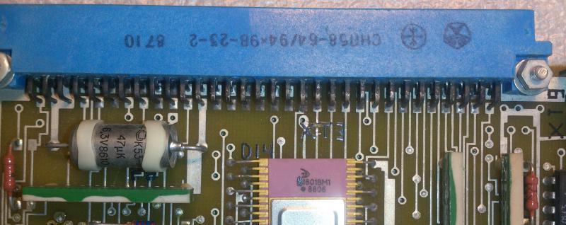

    Посмотрите, что делают контакты Б20 и Б15 неудачной платы БК0010. Точнее, куда они идут.
    В блоке МСТД, который не запускается, при команде "Т" тоже ничего не происходит ?
    по Т ничего не происходит.
    На такой же (рабочей) плате В15 висит в воздухе. На данной плате заводская перемычка проводом с В15 на DS19(2). Зачем?
    Отпаял перемычку - без изменений.
    B20(сип н) идет в соответствии со схемой:
    B20-D2-D7-D5-D3-D14(39-rply)
    в мстд В15 висит в воздухе, В20(сип н) - D1,D2 - 2 нога (rply)
    Прошелся по схеме: перемычка фактически дублирует В20 на В15, на другой плате (где ее нет) на В15 соответственно 0, ну да так как она в воздухе висит.

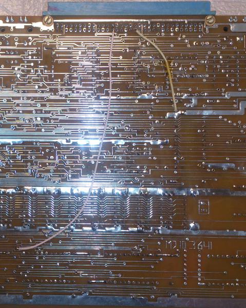

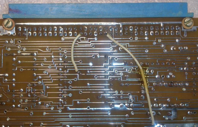

    И так вести с боевых полей!
    Решил сегодня позаниматься БК-шкой которая при подключении МСТД вываливалась в монитор.
    И обратил внимание, что на соседней плате вывод В20 (сип н) отрезан от дорожки прямо возле разъема и перемычкой заведен на D19(вывод34).
    Сделал так же и вуаля! фокал загрузился. Имхо, байки о несовместимости блоков мстд с некоторыми платами, я думаю, развенчан.
ID:	53377 Нажмите на изображение для увеличения.

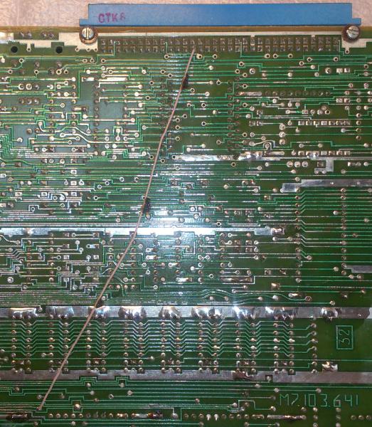

    Код платы где подсмотрел изменения - М7.103.641 (32)
ID:	53380 Нажмите на изображение для увеличения.
    Хоть это и разговор "сам с собою", но продолжу.
    С выводом В20 (МПИ) вообще интересно получается.
    На одной плате он разведен, но отрезан и сделана перемычка.
    На паре других он вообще не разведен и кинут перемычкой иногда по схеме иногда как у меня в примере выше.
    Интересно... Как так? Номер на платах везде одинаковый - М7.103.641
