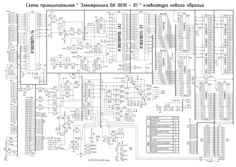

    Сменить ИР12 на входе АД07.
    ( Если, конечно. что-то не подключено к УП при "000200"... )
    К УП подключен МСТД
    МСТД подключен к МПИ
    ИР12 по AD07 (ВП1-14) - это D22?

    Цитата Сообщение от elenium Посмотреть сообщение
    К УП подключен МСТД
    Можно ли фото подключения МСТД к УП ?

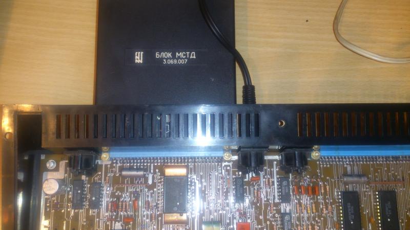

  3. #233
    14.07.2015
    г. Кемерово
    26
    Прошу прощения,
    МСТД подключен к МПИ, УП свободный.

  4. #234
    20.04.2013
    г. Павловский Посад
    4,246
    498
    557
    436 сообщений
    42 Post(s)
    Тогда заведомо сменить ИР12, которая передает данные с порта УП на линию АД07.
    Видимо, подключали принтер к БКшке - в состоянии, когда его вилка была подключена к розетке ~220 в, и напряжения с сетевого фильтра принтера прошло через вход разряда "000200". А что на защитных диодиках в БКшке сэкономили - так трезвые господа в ОКБ Э. - "нет, не видели".
    Такой платы никогда небыло на Экситоне - схема недостоверна !
    Насчет переразведенки БК0010.01 под клаву МС7008 - там схема ПОЛНОСТЬЮ переделана самым гадским образом. Кстати, до сих пор её разыскиваю.

    MM, Это "перерисовка" энтузиастов, "сканы" оригинальных схем у меня есть, но там глаза поломаешь... Эта для беглой оценки.
    Я так понял "портовки" D15-D18. Под замену идет D15?

    Д17

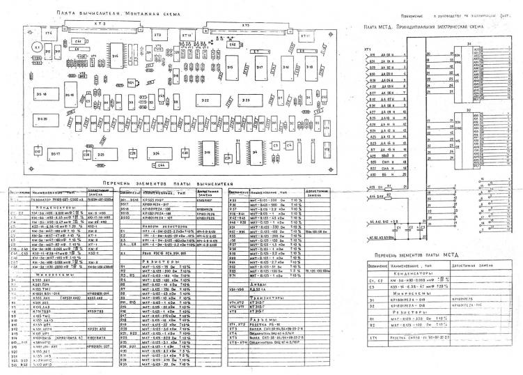

    Эта схема?
Название:	плата вычислителя2.jpg
    Последний раз редактировалось elenium; 28.02.2016 в 16:57.
