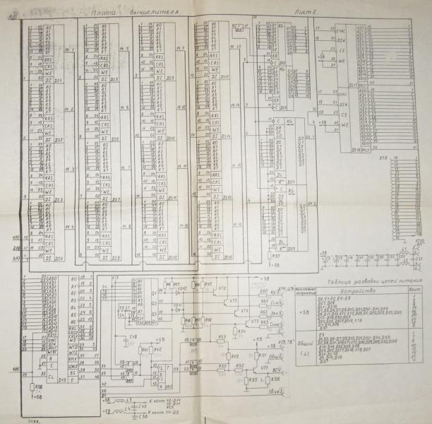

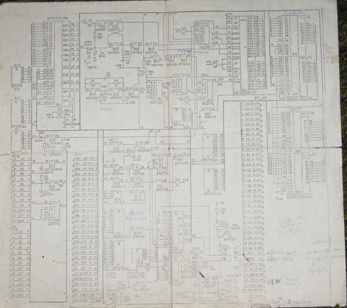

    Спасибо, только нифига не видно. Я о чем и говорил, глаза поломаешь, понял. Еще раз ОГРОМНОЕ спасибо.
    Эта схема?
    Вложение 56194
    Да, это "641" плата, но ИР12 Д17 расположена в 1 части ( не на фото ).

    сканы и фото с высоким разрешением у меня на http://radikal.ru/users/elenium42

    И так, Д17 (ИР12) поменяна. Работа управления в играх восстановлена. Всем участвовавшим, огромное спасибо!

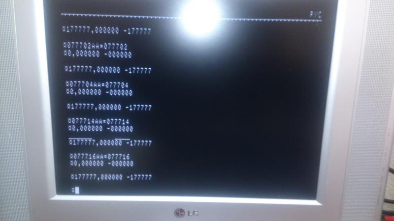

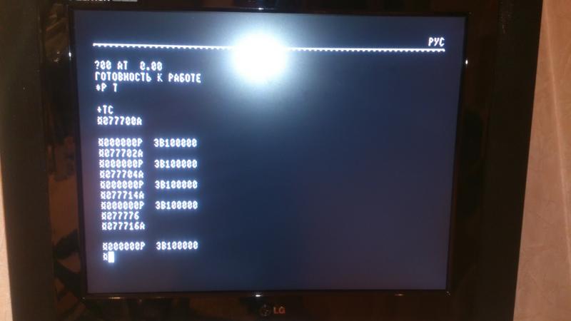

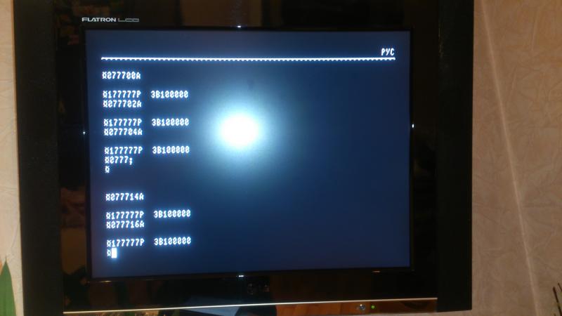

    Всем здравствуйте. Попалась Бк10-01 с "матрасом". На матрасе были вертикальные точки, путем замыкания ног озу вычислил и заменил ds11. Ad0-ad15 проца висит высокий уровень. На ad9 уровень просевший. Поднял ногу проца, уровень на проце не изменился (просевший). Заменил проц, бк завелась. Ставлю мстд тест памяти и началось... Ошибка по адресу 077700, 077702, 077704, 077714, 077716. Может и зависнуть. С прогревом, тест проходит без ошибок. Заменил ds6, ds10. Результата нет. Читал, что при выходе из строя нескольких микросхем озу бк не запускается, что тут происходит не понимаю, подскажите в какую сторону копать.

    Проведите из режима тестов <рус>ТС запись в ошибочные ячейки ( например, 077700 ) 000000 и 177777, и опубликуйте скриншоты результата.
    Обычно процессор выгорает , когда подключают дисковод с котроллером, включенный в момент подключения в розетку ~220 вольт без заземления ( просто 2 контакта сети, без 3-го заземляющего ).

    Вот как-то так...
    Прошу обратить внимание, что машина валит ошибки на тесте памяти (может и зависнуть) сразу при включении (холодная), после порядка 5-10минут ошибок нет тест памяти проходит.

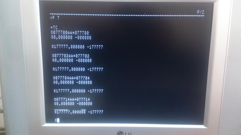

    После входа в режим "ТС" и появлении того самого приглашения типа "кружочка" следует набирать :
    077770АА
    0,-
    177777,-
    Где :
    "," - записать слово числом, введенным с клавиатуры, затем отобразить следующее слово на экране
    "-" - записать слово числом, введенным с клавиатуры, затем отобразить предыдущее слово на экране
    Лучше сделать новые скриншоты с указанными символами.

    вот
    видимо все в порядке, тест памяти сейчас проходит
    буду ловить дальше.
    попробую термопрогон сделать.
