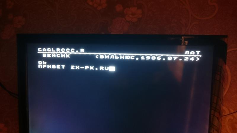

    Огромное спасибо всем откликнувшимся!
    ММ, снимаю шляпу.
    Машинка работает как часы.
    Добавил ресет.
    Завтра буду покупать МСТД.
    Для комплекта.

    Цитата Сообщение от AlexMik Посмотреть сообщение
    работает как часы.
    А при продаже КР565РУ5Д1 Вам сообщили, что это половинка от настоящей 565РУ5 ? В БК0010 критично состояние А7 выв.09, для "565РУ5Д1" оно должно быть +5в.
    ( сейчас посмотрел на ДПП БКшки - всё хорошо, выв. 09 DS2 на +5в. )
    Кроме того, индекс "Д" не рекомендован для прохождения теста МСТД "Непрерывный".
    Для тестов ДОЗУ вроде как есть (?) програмки, загружаемые с магнитофона.
    Нет. Это вообще все, что я нашёл.
    А с каким индексом лучше искать?
    И чем грозит индекс Д?
    Это сокращенное время регенерации в 2 раза, т.е. перебрать все 128 строк надо не за 2 мс, а за 1 мс.
    А это как раз и не обеспечивается при активной работе с регистром скролла экрана БК - 177664.
    В 1985 г. ставили на серию как раз 565РУ6Д - был массовый брак БКшек как раз по тесту МСТД "Непрерывный", при работе которого в течении ~полчас БКшки висли .
    Однако, тест 1 ДОЗУ проходил нормально, даже с прогревом.
    Вообще, следует потестировать на тестах МСТД - обычно индекс "Д" присваивали автоматом, если был битый битик в первой или второй половине матрицы конденсаторов ДОЗУ.
