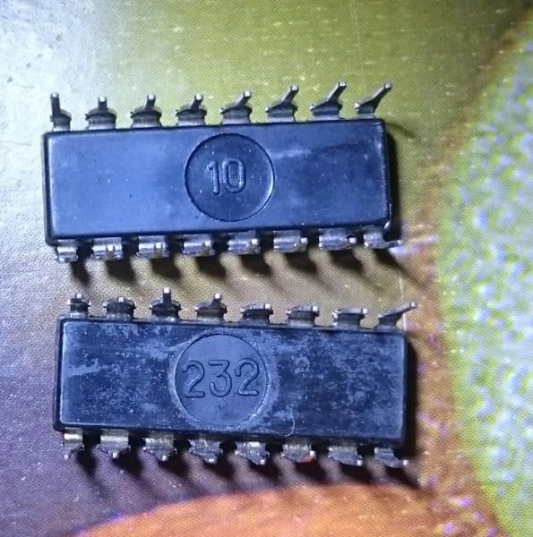

    Просто РУ5
    Нужно фото сверху и снизу, т.к. одиночные цифры "1", "2", "3", "4" в Любом месте корпуса означают группы "Дх" или "Ех".
    "Простых" 565РУ5 небывает, кроме разве что редкой 565РУ5Б - без маркировки точками.

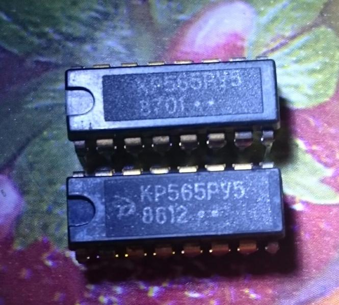

    Точки сверху имеются

    Цитата Сообщение от AlexMik Посмотреть сообщение
    Точки..
    КР565РУ5Г Ангстрем
    Т.к. БИС ДОЗУ хранились много лет, неплохо их поставить на тренировку на полсуток, потом провести тесты.
    Лично видел, как 25-летние военные 565РУ5В с хранения на холодном складу давали битовые выпадения в первые часы работы.

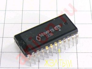

    Подскажите, пожалуйста, что за микросхема порта УП в БК-0010? Не работает один бит (всегда показывает единицу). Где-нибудь продаются ещё такие микросхемы или их аналоги?
    manwe.pdp-11.ru
  7. #357
    20.04.2013
    г. Павловский Посад
    4,246
    498
    557
    436 сообщений
    42 Post(s)
    Кучи-горы К589ИР12 за бесценок ( БК0010, БК0010-01 ) :
    https://www.chipfind.ru/search/?part...0%A012&s=1&p=1
    Начинайте штурм магазинов по алфавиту :
    https://www.anion.ru/katalog/mikrosh...971-18802.html
    Для БК11, БК11М - 555ИР23 или КР1533ИР23 или КР1531ИР23.

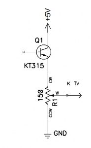

    Благодарю, MM! А вот ещё такой вопрос:
    БК-0010 выдаёт очень размытое изображение на телевизоре. Такое: https://mobile.twitter.com/manwe_sns...513520135?s=21
    Причём дело не в самом телевизоре: при подключении БК-0011 всё очень чётко.
    Как чинить?
    manwe.pdp-11.ru
  9. #359
    20.04.2013
    г. Павловский Посад
    4,246
    498
    557
    436 сообщений
    42 Post(s)
    Подробное фото платы БК, особенно в части видеовыхода желательно.

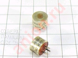

    Т.к. размыт цветной видеовывод - вероятно, перегружается RGB вход ТВ - надо немного сократить напряжение каждого из цветов, впаяв на плату БК0010 между транзисторами КТ315 и разъемом ЦВ монитора резисторы по 75 ом ( 3 шт. на Красный, Зеленый и Синий ). Очень хорошо поставить туда построечные резисторы СП5-16ВА 150 ом :
    ( подойдут 100...330 ом, лучше до 1992 г. - они абсолютно надежны, любой мощности )
    https://www.anion.ru/search.html?que...%BC+%285%25%29
    Схема включения в БК0010 :
    Обращаю внимание, что конструктивно в СП5-16ВА геометрически средний вывод не есть движок - китайский омметр в помощь.

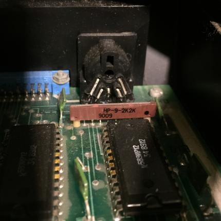

    А что это за резисторная сборка перед портом УП? Какая топология соединения внутри?
    Вдруг погорела она, а не порт.
