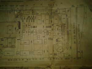

    Шахматка становится четкой
    Можно фото экрана момента прикосновения ?
    Есть ли осциллограф ?
  2. #382
    07.05.2013
    1,207
    345
    140
    114 сообщений
    Шахматка стала статичной уже и без проводка
    https://cloud.mail.ru/public/3n2Y/265Zet89t
    ослик как всегда под рукой
    только у меня схемы монтажки нет. DS15 это нижняя левая?
    Только ослика настроил. Бах! а она испугалась и запустилась.
    Но как найти неисправную РУ-шку

    схемы монтажки нет
    Ни у кого её нету... Топь секрет :
    Остальное - мыши скушали лет 5 назад.
    Мыши были строго наказаны.

    схемы монтажки нет
    тут все есть http://forum.pk-fpga.ru/viewtopic.php?f=15&t=5609

    Сейчас полуживую ру6 намного тяжелее отыскать, чем если бы она мертвая была.

    Подозреваю, что если после тыканья проволочкой в ножки таки запустилось и работает, то это не рушка-гнилушка, а банальный непропай, просто теперь ножка сместилась на микрон и появился контакт.
    Можно терпеливо потыкать паяльником во все ножки всех рушек. Хуже от этого всё равно не станет. Либо прогреть всю плату феном, при наличии опыта.

    Да я все 14ножки прошелся осликом. На всех одинаковый сигнал. Может как раз и пошевелил.
    На всякий случай куплю прозапас 565РУ6Г. Какие лучше Протон 2 точки или Мезон 2точки?

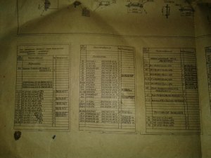

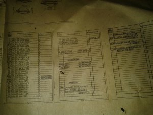

    Посмотрел перечень микросхем. Не нашел контроллера ОЗУ.

    контроллера ОЗУ.
    Д19 - КР1801ВП1-037 Контроллер ДОЗУ и видеовывода.

    Спасибо! Увидел. Два в одном.
