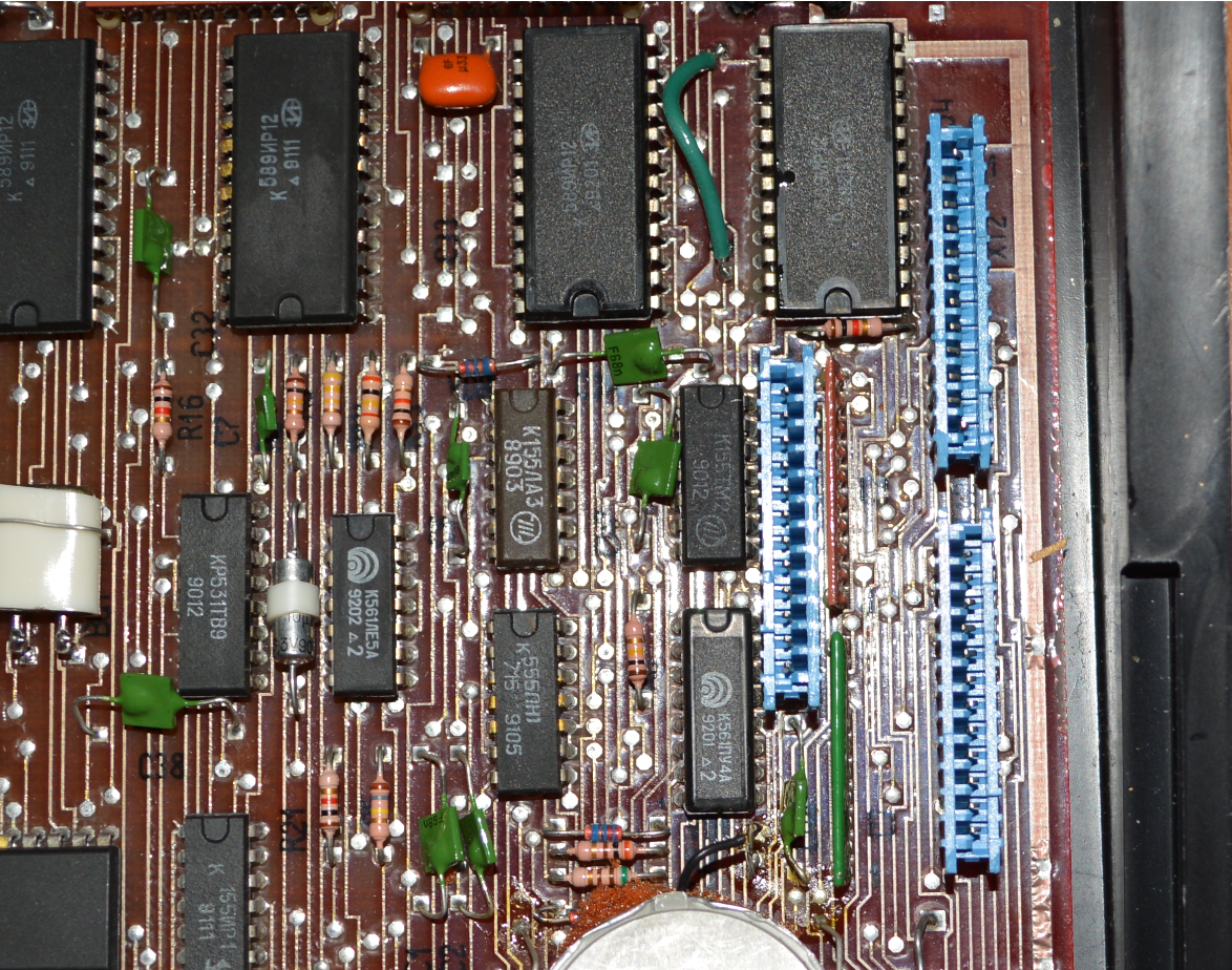

По сроку давности померла пленка. Купите у Воланда новодел. Да дорого! но еще лет 20 прослужит
Если сгнили пружинки - научу как намотать. Собственной намоткой можно получить силу и глубину нажатия по желанию
Из цветных металлов пружинки прослужат еще лет 200
А как протестировать пленку? На вид очень даже норм. У меня есть серая бк0010-10, она по возрасту постарше будет, а работает на 100%.

Омметром прямо по открытой пленке согласно Э3 :
http://forum.pk-fpga.ru/viewtopic.php?f=43&t=5550
( самый нижний ПДФ ).
Нормальное сопротивление нажатой кнопки - до 1 ком, для алфавитно-цифровой части - до ~3 ком.
Обычно сыплется на сгибе.
Попробую на просвет уведеть разрыв. У меня работает один разьем х3 и несколько линий из разьема х1. Защитную пленку придется надрезать?
