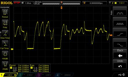

    Цитата Сообщение от slammy Посмотреть сообщение
    Заменил ВП1-037, ИР12, вместо ПЗУ 017 установил РЕмулятор. По факту ничего не изменилось, только строка состояния стала по-чище
    https://yadi.sk/i/wI3tfix4Xhj_2g
    Однако теперь "заработала" индикация переключения РУС-ЛАТ
    https://yadi.sk/i/gXeIL2j9eDa5WQ
    Будут у кого советы, куда копать дальше?
    Решил продолжить копание БКшки с осциллографом, на шине АД05 обнаружил вот такой сигнал
    Отцепил от АД05 все МС кроме ранее поменянных (ИР12, -017, -037), ситуация не изменилась. Под подозрением остался лишь процессор, так что перед выпаиванием хочу спросить, может ли он теоретически так гадить по шине, при этом сохраняя работоспособность? Также померил сопротивление между шиной, землей и питанием, все в норме (~2 кОм).

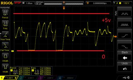

    вот такой сигнал
    Пожалуйста, нарисуйте карандашиком, где на диаграмме 0в., где +5в.

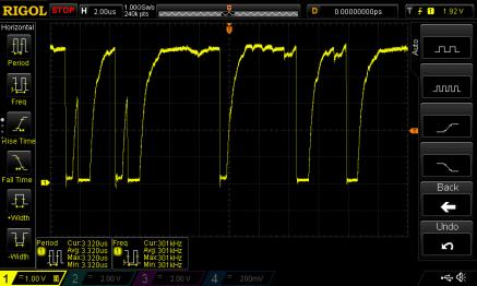

    Без проблем, также прикладываю осциллограмму с соседней ноги для сравнения.
    для сравнения
    Если это именно ВМ1 так просаживает шину ( не короткое замыкание с др. треками ) - его под замену.
    Да, напомню - в 1801-й серии, особенно РЕ1, ВП1, ВМх строго нельзя превышать напряжение вывода БИС над напряжением питания больше, чем 0.5 в. крайний макс. При 2 вольтах - пробой очень даже вероятен. ( Т.е. 1 "звоночек" китайского Тостера - и БИС под замену ) .
    Для 1801РЕ2 - там уже всё гораздо лучше, но 220 в. переменного всё еще никак не могут терпеть, максимум - реверс посадки...
    ( Проверял на днях ... ).
    Поменял процессор, все заработало. Возможно внутри вывод от кристалла отгнил. Спасибо за помощь!
