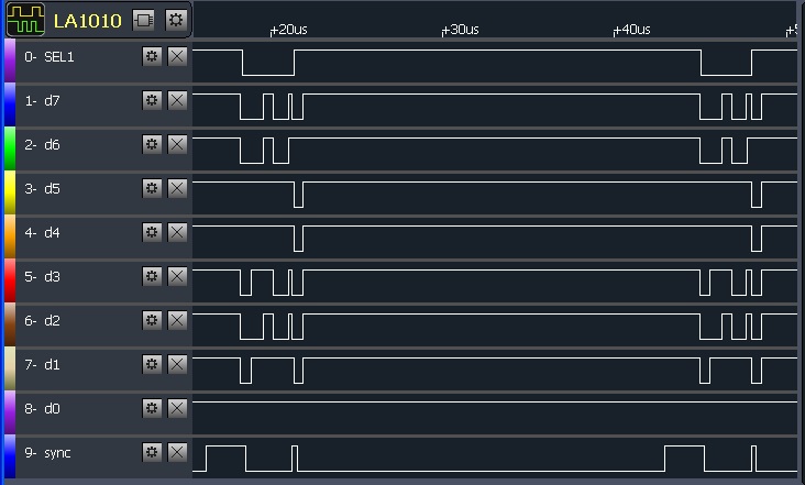

    Снял ЛА МПИ. Так выглядит вся шина (циклы повторяются, поэтому двух достаточно).

  7. #456
    19.04.2013
    г. Чебоксары
    613
    18
    176
    136 сообщений
    Не хватает DIN, DOUT, чтобы понять, где там на шине адрес, где данные, и какая операция происходит.
    Из того, что увидел, видно на шине появляется адрес запуска - число 100314, вот только младший байт какое-то странное значение имеет (бит 3 - это пультовый режим, бит 2 - признак записи в 177716), и потом появляется число 177676, непонятно что такое и что его выдаёт.
    Насколько я помню, должно быть так: сперва на шине при активном SEL1 появляется содержимое 177716: число 100300 (бит 15 из ВП1-037, младший байт - из регистра D13, через D12), затем уже процессор начинает операцию чтения, выставляет адрес 100000, и ПЗУ должно выдать число 000167, а дальше - много всяких разных циклов и чисел на шине.
    А на входе IRQ1 нету ли чего, чего быть не должно?

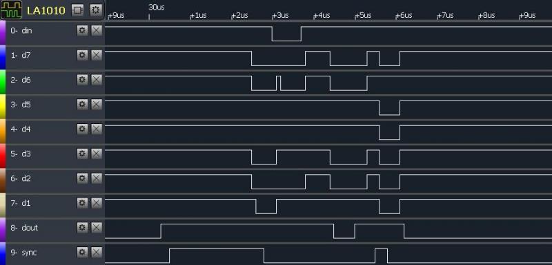

    Вроде, 1 постоянный был, когда я триггером осцилла ловил... Но сейчас ЛА перепроверю. Меня тоже младший байт смущает немного - он от старта к старту по-разному выглядит, хотя четко прослеживаются 3-4 сценария поведения. Din Dout можно попробовать прицепить, но частота выборки упадет прилично... Хотя... Можно вместо SEL1 (он-то постоянно шевелится) и D0 (он все-равно в 1). Сейчас младший байт пересниму с Din и Dout.
    Вот прицепил от УКНЦ ПЗУшку сверху. Появился устойчивый RPLY с частотой SEL1, жаль прошивка не подходит ))
    IRQ1 постоянно в 1. Снял с Din и Dout в большем масштабе. Младший бит всегда в 1.
    Да, "отзывается" 208-я ПЗУ от УКНЦ. Но она ж, вроде, 160000, если я ничего не путаю? Надо-бы D12 допросить с пристрастием...

    Цитата Сообщение от gid Посмотреть сообщение
    177676
    Один из двух внешних пультовых регистров 1801ВМ1 177674-177676, для фиксации адреса и ССП при работе в режиме пульта, должны быть ОЗУ , например в МС1201.01.
    Лучше ЛА приделать к точкам :
    SYNC
    AD1
    AD2
    AD3
    AD4
    AD5
    AD12
    AD13
    AD14
    AD15
    Можно от выв. SEL 177716 приделать германиевый диодик Д9 к АД15, плюсом к АД15, что бы при запросе РНП был ответ "100000", т.к. может не быть исправна ВП1-037.

  11. #460
    20.04.2013
    г. Павловский Посад
    4,246
    498
    557
    436 сообщений
    42 Post(s)
    Цитата Сообщение от Mx_Serg Посмотреть сообщение
    подключал
    На диаграммах - цикл зависания, а надо триггер запуска ЛА ставить на SEL 177716 - как там появится 0 в., так и запускать запись, хотя бы первые 100 мкс. , от момента перезапуска БК, с разрешением не хуже 50 нс ( 20 Мгц ).
