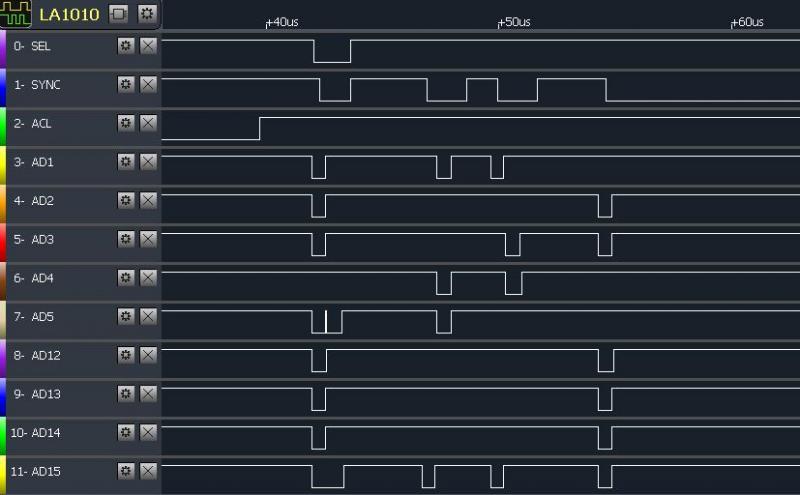

    Вот старт и первый SEL. После него проходит приличное время, и дальше SEL идут регулярно (эта картина выше).
    PS. Иногда ACL несколько при старте. Причем, это не помеха на ЛА и шина реагирует соответствующим образом. Но это происходит нечасто.

    Отсуствуют данные на АД2 ( математическое значение 000004 ) из 017 ПЗУ, т.к. первое слово по адресу 100000 - 000167 ( 8 ).
    Да и на цикле чтения из 100002 недостоверны данные на АД4, АД5.
    Вообще, посоветую снимать поток непосредственно с корпуса ПЗУ, т.к. велика вероятность обрыва треков от ВМ1.

    Снято именно с корпуса ПЗУ. Если и на AD2 проблема, тогда D12 вродь-как не причем. Все-таки ПЗУ? Вообще, ради справедливости, 2 раза вначале оно RPLY все-таки отдает. Потом молчит. Попробую за два цикла снять, что оно на шину выдает.

    Потом должно читать с 100260 адреса ПЗУ - а по данным ЛА полезло куда-то в область регистров.

    Да, все верно. ПЗУ отдает по биту AD2 1 вместо 0 в обеих случаях. Читается только два слова, после чего комп уходит в циклический ребут. Читается
    100000 163
    100002 250
    Таки ПЗУ. Ну да, единственная, не замененная мастером микросхема. Плюс был обрыв на одной из линий. Не факт, что это все проблемы, но, вообще, комп "скорее жив".
    КР1801РЕ2-017 дешево у ветерана МЭП
    Дык оно тут с доставкой дороже этой букашки выйдет, наверное ))
    Там, кстати, на этот бит еще может влиять цепочка ТМ2 - ЛА13... Я ее Ла еще не щупал, хотя осциллом, подозрений особых не вызывала работа.
