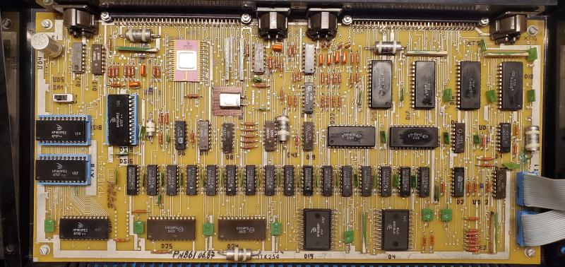

    Не буду плодить кучи тем, подниму эту.
    Досталась БК-0010-10 со скрипучей клавиатурой. Копаная немного, видимо, уже искали неисправность и забросили. Хранилось в "отапливаемом гараже".
    При включении показывал только монитор, расшевелил РЕ2 в панельках, стал запускаться в бейсик.
    Рядом с РЕ1-017 едва заметно нацарапан крестик.
    Реакция только на СТОП, пишет стоп и переводит курсор на новую строку.
    Без клавиатуры такая же ситуация, на попытку иммитирований нажатия перемычками на разъёмах тоже только стоп.
    Иногда может начать почти на все кнопки реагировать сбросом.
    Измерял напряжения на выводах ВП1-014:
    выв 6-16, 18-19, -- 5в (при нажатии на соотв. кнопки падает в 0)
    1-5, 40,41 ~ 0в
    23 - постоянно 5в
    24 - прямоугольники
    Зажимать кнопки при включении не приводит ни к каким результатам.
    В каком направлении продолжить поиск?

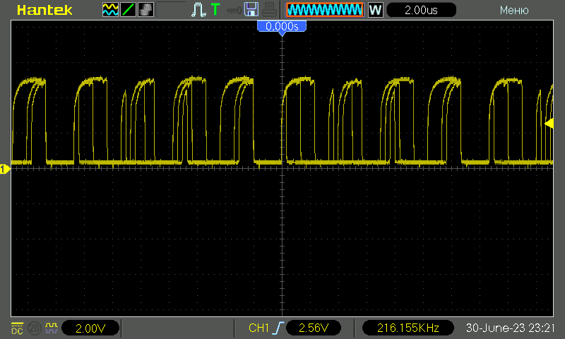

    Пожалуйста. опубликуйте осциллограмму ( или таблицу сигналов ). Это выход разрешения предоставления прерываний внешнему устройству МПИ.
    это вчера перепутал, на 24 постоянно 1

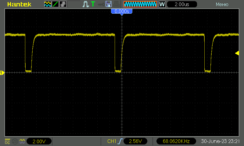

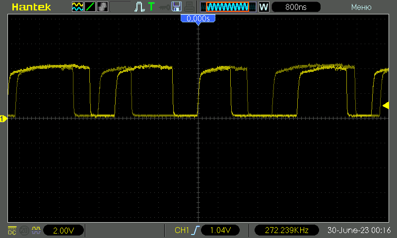

    Спутал с 26, это на нём такое
Название:	выв 26 _800ns.png

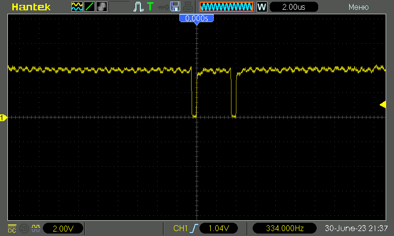

    Что на выв. ВП1-014 20 22 при нажатии-отпускании кнопок ?
    Практически на любую кнопку реагирует сменой уровня
    Это на 22
    Отпущена 1 и нажата 0
Название:	выв 22_отпущена.png
Название:	выв 22_нажата.png
    На 20 ровно наоборот картина
    Отпущена 0 и нажата 1

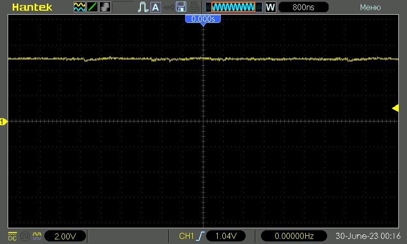

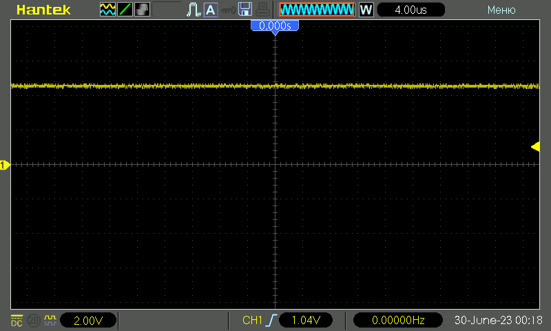

    27, 29, 25, 28..

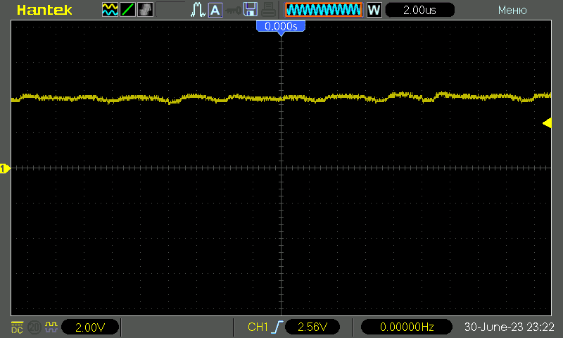

    25 постоянно 5в,
    27 постоянные 4в,
Название:	вп1 выв 27.png

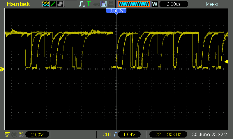

    28 29 импульсы
Название:	вп1 выв 28.png

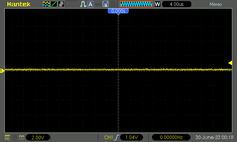

    И входе выборки кристалла 30 ( редкие импульсы ).
    На 30 около 4в как на 27, короткое падение в 0 при нажатии на стоп:
Название:	выв 30 нажал стоп.png
    Не похоже на редкие импульсы совсем, а идёт дорога к этому выводу только до ВП1-037.

    на 32-39 примерно такая картина
Название:	вп1 любой адресный.png
  9. #488

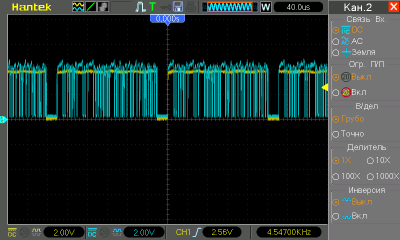

    Вероятно, что-то просаживает сигнал. И он неестественно зашумлен.
    На выводе 38 ВП1-037 прямоугольники 4В,
    на 30 ВП1-014 линия, если сунуться её смотреть, то на 38 ВП1-037 тоже будет линия 4В, пока не сбросишь,
    если одновременно их смотреть, то даже перезапуск не помогает, ровные линии.
    Жёлтый канал 38 ВП1-037, синий канал для сравнения выв 32 ВП1-014 (АД1), адреса пробежали, 38 упала в 0 и всё заново.
Название:	вп1 037 выв 38.png
    Сделал на всякий случай отключение монитора, поставив 1кОм в разрыв между 23 РЕ2-017 и общим, AZ пока стартовать не хочет.
