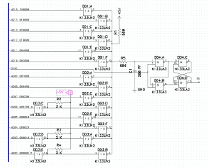

    В отрезанном виде ( т.е. выв.38 никуда не подключен ) измерьте напряжение на выв. 38 ВП1-037.
    Так это и есть отрезанный, вообще никуда не подключен, жёлтый канал именно он, висящий в воздухе.

    На линии DOUT должно быть постоянное мельтешение. При нажатии на СТОП на экран же выводится сообщение - значит что-то хоть куда-то записываться должно. И сигнал быть должен.
    Нужно смотреть прохождение сигнала выв.3 -> выв.4 D1.2, выв.4 -> выв.6 D7.1

    Можно попробовать собрать аналог выв.38 ВП1-37 по логике работы. Потребуются ИС :
    3 шт. ЛН2
    1 шт. ЛА3 ( или ТМ7 )
    Т.к. уровень +4в. - свидетельство пробоя, вероятно внутри ВП1-037. Должно быть строго +5в. ( без нагрузки ).
    Или. что маловероятно, плата БКшки залита чем-то проводящим ( или имеет следы электролиза ).
    Что может отлично проводить электричество - несмытый покупной флюс.
    Плату мыл спиртом и щёточкой антистатической, в ней копались до меня, но без вандализма.
    Демонтажкой убрал припой и аккуратно вытащил вывод, гарантированно вывод 38 ничем не замыкается снаружи корпуса микросхемы.
    Вернул его обратно пока в плату, рядом дорогу у переходного перерезал.
    Цитата Сообщение от gid Посмотреть сообщение
    выв.3 -> выв.4 D1.2
    В эту сторону уже смотрел, на входе инвертора всегда 4В, пачки импульсов пробегают только при включении/сбросе, реакции ни на какую кнопку тоже нет.
    выв.6 D7.1
    следовательно и тут 4В шумные на выходе, и только те же ипмульсы пробегают при сбросе.
    Попробую собрать из своих запасов на 155 серии, но смущает, что по плате есть места с 4в постоянными, даже на той же ПУ4 или выв 27 ВП1.
    Если долго выключена машина была, при включении шахматка может иметь точки мусора. Если быстро щёлкать выключателем на бп, то шахматное поле чистое будет. Это нормально же?

    Походу по плате прошлись незаземленным паялом ( или шокером ).
    Цитата Сообщение от PaXLiCh Посмотреть сообщение
    Это нормально же?
    Пуск ПЗУ 017 есть - остальное немного вторично.
    выв 27 ВП1
    Он идет с 155ЛА3 Д7.2 выв.06 , и +4в. на нем очень даже хорошо.
    Что есть в закромах ?
    ИР23, ИР22, АП6, АП2 и др. с выходом 3 состояния есть ?
    Можно собрать муляж ВП1-014 с паралельным входом кода с клавы, например из нескольких кнопок.
    Либо прицепить на проводках ВП1-035 ( - 065 ) и подавать коды кнопок по UART.

    Из регистров в запасах только ир12,13,17. Закупок давно не делал, даже ру6 оказывается нет, только ру5 и ру7. Формирователей нет.
    Купил и жду когда приедут мне 014 и 037, но уверенности что ещё что-то живое небыло и нет.
    На 017 нарисовали крест видимо от того же непонимания, что вроде всё работает, всё шевелится, а ввод не работает.
    С AZ надеялся проверить работоспособность, подцепить ввод и прошивки разные использовать (исключить погибшие пзу). Но и он тоже не стартует, показывает только шахматное поле на тв, проц висит, никаких движений нет на АД#.
    От лабораторного пробовал питать, никак ситуация не поменялась.

    При ремонте БК 0010-01 экситоновской возникли сомнения в годности ВП1-037.
    Условия проверки - процессор остановлен перемычкой на месте штатного переключателя.
    На ВП1-037 отсутствует сигнал CAS0(36 нога) присутствует постоянный уровень 4 вольта.
    Сигнал CAS1 (35 нога) присутствует. Сигалы : RAS (32нога) и А0- А6 в наличии.
    ВП1-037 выкусывать или еще что проверить?

    6 мгц есть на входе, уровень 6 мгц хотя бы 3.5 в. есть ?
    Если 6 мгц поступает, и нет выходной синхросмеси или диаграмм на выходах RAS CAS - БМК под замену.
    Но обычно ВП1-037 просто так не отказывает - велика вероятность массового отказа по шине МПИ, в т.ч. подача ~220 в. при присоединении блока КНГМД с вставленным шлейфом от МС5310/МС6022 - что было очень даже характерно для Бюро ремонта КУВТов.

    Cool БК0010-01 заработала
    аналог не помог решить проблему.
    Переставил на цангу новую ВП1-014, заменены АП2 и ПУ4.
    Теперь работает нормально, есть ввод, выполнение бейсика.
    Осталось AZБК заставить работать.
    Доработки для AZ оставлены на плате, бейсик вытащен, заводская доработка с отключением пзу бейсика на месте.
    На Б20 притащил сигнал RPLY, который приходит на выв12 ТМ2.
    С подключенным AZ на тв только шахматное поле, как при остановленном процессоре. На вга ничего нет.
    Как диагностировать этот AZ? Что ему нужно?
