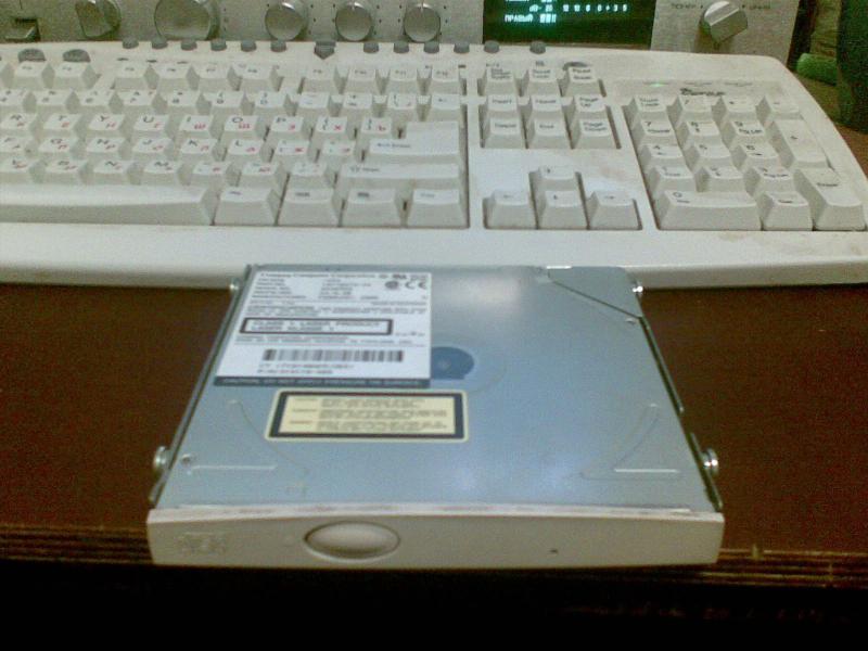

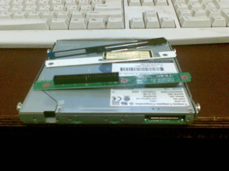

    Собственно нарыл сей девайс со шлейфиком. но вот трабла возникла, итерфейс то вроде каг IDE, а шлейф аж на 50 жил...
    Стояй привод в десктопе Qompaq. Сзади присабачивается платка-переходник, с нойтбучного разъма на ака internal-IDE.

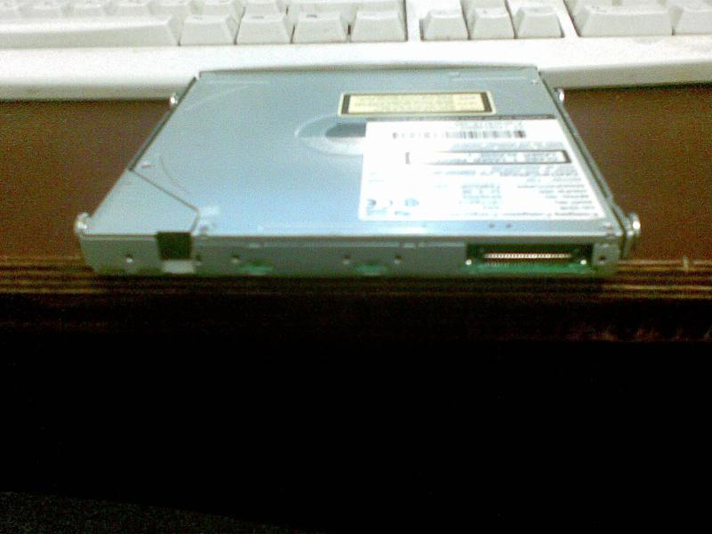

    Хммм.. Блин. Непонятность образоаплпсь. По распиновке 20 нога разъёма CD-ROM (50) Pin идёт на 10 ногу ATA (40) Pin, но 20 штырька попросту нет на 50 ноговом разъёме платки переходника. Вопрос. Коннектор CD-ROM (50) Pin это тот что на самом приводе, ноутбучный, тот что на третьей фотке?

    Я думаю, да. А вообще соответствие контактов можно проверить, вызвонив на корпус заземленные и сравнив с предложенной распиновкой.
