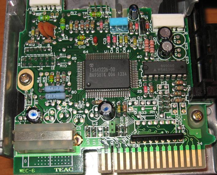

    Я вон тоже промахнулся и прикупил 5.25 на 360кб. Он просто 40 дорожек.
    Если тр-дос перевести на 40 дорог- то работает без проблем. Естественно, емкость диска в 2 раза меньше..

    Попробовал форматнуть, удивлён результатом. Головка за 40 шагов прошла весь диск, потом ещё 40 топталась на месте. Логично, конечно, но я себе это как-то по другому представлял.
    можно фотку твоей платки флопа плиз в студию.... а?
    Да, вот она.
    Да, вот она.
    умываю руки.
    такого я не встречал

    Для TR-DOS команда 40 задает использование 40 треков.
