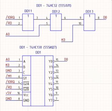

    Приветствую, коллеги. Нашлась плата от , предположительно, Мастера. На этой микросхеме. припаял нормальную клавиатуру. Все стартует, видео четкое. Но не пашет две колонки кнопок (самые крайние). По схеме, вроде это к 32 контакту (по нумерации с платы). прозвон клавиатуры не выявил косяков (обрывов и кз). Получается, что это К1, который идет к 1 контакту УЛА. разжился логическим анализатором. Кое-как разобрался и увидел, что на рядах присутствуют сканирующие последовательности. и они приходят на колонки К1-К5 при нажатии кнопок. На 1 ноге УЛА эти импульсы присутствуют, но система на них не реагирует. это кирдык ноге(входным цепям)? может можно какуюто магию применить? кто знает?

    Добрый день. После долгого перерыва попробовал зайти на форум. Заметил сообщение о цитировании сообщения. Попытаюсь ответить если получится. Примерно понял, что компьютер не реагирует на нажатия клавиш соответствующих линии K1 схемы Master (вывод 1 ХМ1, контактная площадка 32 поля запайки жгута клавиатуры). В общем тут или проблема с подтягивающим резистором R16, по схеме "Мастера", возможно он не выполняет подтяжку линии K1 к +5В, или же повредились внутренние цепи ХМ1, и тогда придется цеплять внешний костыль.
    Предлагаю проверить целостность резистора R16 (его выводы должны прозваниваться с цепями K1 (вывод 1 ХМ1) и +5В (вывод, вроде, 64 ХМ1)), и во включенном состоянии компьютера между K1 и GND должно присутствовать напряжение +5В. Если с резистором R16 все нормально, тогда попытаться подпаяться к цепи K1 маломощным диодом (анодом на K1) и катод этого диода кратковременно подключать к цепям А8-А15 Z80 (выводы 38-40, 1-5). Если реакции не будет, значит имеет место самый плохой вариант - повреждена ХМ1 и тогда придется лепить внешний костыль, сделать однобитный порт клавиатуры #FE. По первому, на ЛЛ1, или второму, на ИД7, варианту схемы, какой удобнее. Ну или сообразить, подобный элемент 4ИЛИ на том, что найдется под рукой. В данном случае сигналы /IORQ и /RD формируют сигнал чтения из портов ввода-вывода, A0 формирует признак чтения из портов кратных /FE, K0 сигнал сканирования столбцов D0 портов клавиатуры, D0 шина данных процессора. Все сигналы, за исключением K0 берутся с соответствующих ножек Z80.
    Поправка. Чтобы не перевыкладывать схемку, считать что K0 приложенной схемы, соответствует проблемному сигналу K1. Это бит D0 порта #FE, но в схеме решили обозначить как K1, что не совсем удобно, ну уж как есть.
