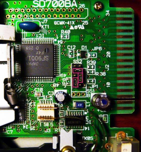

    01.04.2010
    48
    У меня EPSON SD-700 (SD700BA) одинарный 5,25'' и перемычки стоят вот так, работает на PentEvo в паре с отдельным 3,5'' Panasonic (не помню модель). Шлейф использовал стандартный от PC (без переделок), 5,25"-"A", 3,5" - "B". На 3,5" перемычки не трогал (как на PC) по умолчанию вроде для ZX диск «B». Оба дисковода работают отлично, но при обращении к 3,5'' на SD-700 также загорается светодиод, как и на 3,5'' (видимо оставшийся рудимент от сдвоенного дисковода, хотя он сразу был одинарным).

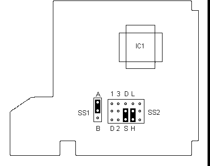

    14.04.2010
    239
    Есть такое чудо 5.25" Epson SD-700/SD-800, работает отлично, проверен на Спеке,
    на PC не проверял, шлейф прямой, без выкрутасов.
    Вечерком сделаю фотку перемычек, одна там стоит вне всяких правил
    ---------- Post added at 11:35 ---------- Previous post was at 11:32 ----------
    Хотя вот ТУТ правильно перемычки, вместо переключателя джампер, выбираю какой будет А, а какой будет В.
