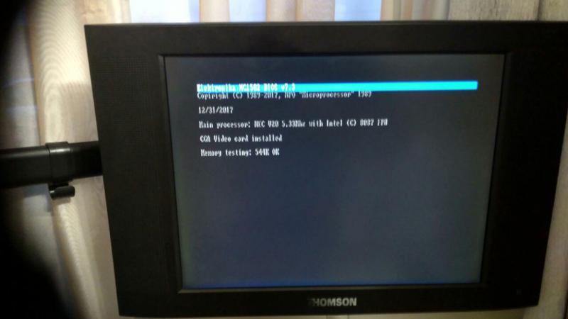

  8. #277
    05.10.2017
    г. Калуга
    39
    Новый биос пишется и работает.Нажмите на изображение для увеличения.
    Полностью функционален на текущий момент. В планах автоматическое определение типа контроллера fdd и соответственно включение необходимого варианта INT_13 ( заготовка для внутренний наружный у него уже была , но до конца не реализована)
