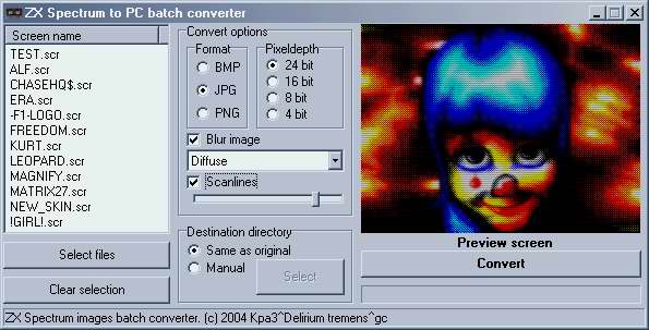

    Вот конвертер изобрел. Держите, кому надо, пользуйте.
    В эскизах: интерфейс и две картинки-результата
    Думаю, посмотрев эскиз, все станет ясно. Пользоваться конвертором предельно просто. Выбираем пачку спековских картинок, выбираем выходной формат, накидываем (если надо) размытие и Scanlines, и жмем "Convert". А, ну и выбираем степень сжатия выходного файла, если это JPG или PNG.
    Слегка переписал. Теперь можно выбирать глубину цвета. 24, 16, 8 и 4 битный цвет. Scanlines работают только в 24 битном режиме.
    Ты не учёл, что у разных людей разные предпочтения к оттенкам Спектрумовской палитры. Нужен выбор палитры.
