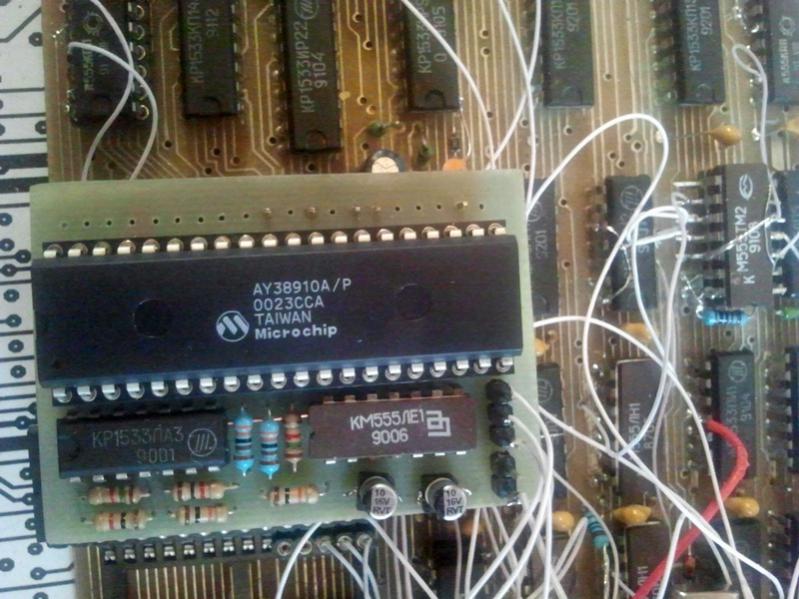

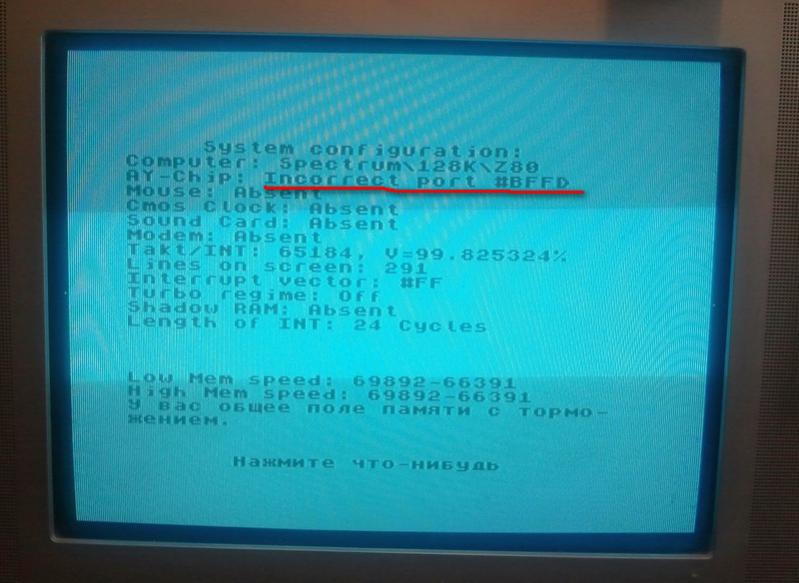

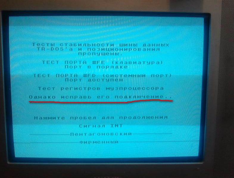

    Подключил AY38910А по данной схеме к Ленинграду-1, но в программе Тест 4.3 пишется некорректный порт #BFFD и что необходимо исправить подключение AY. Хотя в играх и демках музыка присутствует. Это глюк теста или действительно что-то не так в схеме подключения? Может есть еще какие программы тесты, которые определяют наличие AY в схеме компа?
