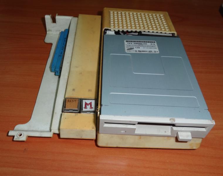

    Имеется голая "Дельта-С" 128К на БМК. Возможно ли к ней прикрутить BDI и запустить TR-DOS? Если да, то какая схема рекомендована для сборки?

    Схемку бы приставочки... АУ-не проблема. Вот интересует вопрос можно ли прикрутить BDI собранный по любой известной схеме, ну например из книжки "BETA DISC/ TR-DOS Аппаратные средства..."? Видимо, придётся делать и пробовать...

    elker,
    Можно

    вот такую штуку тебе надо
    сам ищу схему этого контроллера. она родная для Дельта-С 128К с БМК с завода Элара, г.Чебоксары. у меня еще к ней был принтер Роботрон
Название:	Плата сторона 1 урез.jpg
ID:	63675   Нажмите на изображение для увеличения.
Название:	Общий вид.jpg_1.jpg

    Если еще актуально, можно собрать новодел родного BDI контроллера для Дельта-128, с TR-DOS и AY..В одной из тем есть все материалы..
