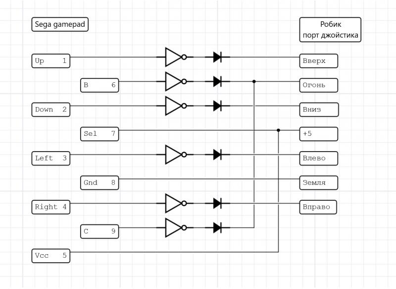

    Привет. Наивно надеясь что заработает геймпад от сеги, сделал переходник для дойстика от кемстона. В итоге в эксолоне человечек садится и стреляет, реагирует только на кнопку выстрела - встаёт и всё. Что то слышал про то что нужно инвертировать сигнал. Вопрос - так ли это? И если да, нужно инвертировать все сигналы или какой ни будь один??? Спасибо за помощь.

    Судя по схеме, да, надо инвертировать все сигналы.
    Только надо со стрелками как-то развязаться - если не ошибаюсь, они там как джойстик подключены.

    У Робика справа от клавиатуры клавиши стрелки - вверх/вниз/влево/вправо - они разве не замаплены к порту джойстика? Если я ошибаюсь, тогда ничего развязывать не надо - просто инвертировать сигнал от сеговского геймпада.

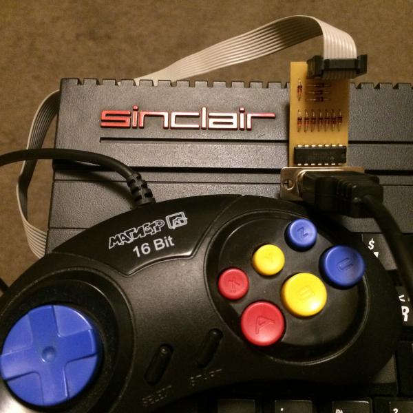

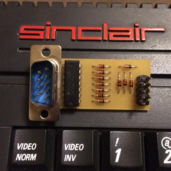

    Сам компьютер не надо трогать. Можно сделать простой переходник. Типа такого:
ID:	72179 Нажмите на изображение для увеличения.
    Схема:

    Да это классика совместимости от буржуев, которые любят считать денге. Дык какого ребятки (журнальные черви) в кабинетах хотели совместимости от Орион-128 с РК86, обрекая его на очередной фейл.
    Доп кнопочки не будут работать.

    Если уж городить переходник, то вот: https://zx-pk.ru/threads/29506-pered...l=1#post979018
    Прекрасно работает, и не только с Kempston.
