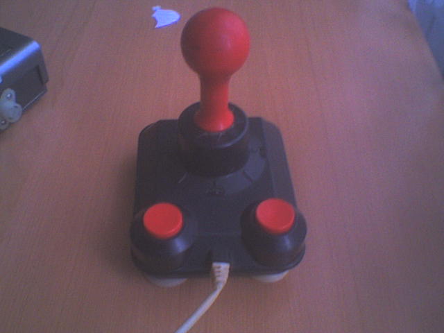

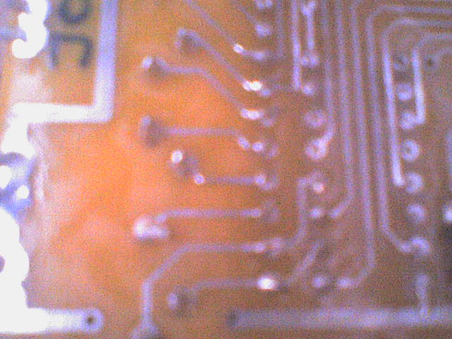

    Люди подскажите у меня есть джойстик для Спектрум. Проблема в том, что у него на выходе 7 выводов, но провода идут только к 6.На Спектруме 6 выходов считая обший. Как подключить?
    30.07.2006
    Рязань
    636
    Фото строго обязательно !!! А так же распайка СПЕКТРУМОВСКОГО гнезда джойстик. Кстати лично я на своих спеках (кустарной правда сборки) по 2 недели убивал чтобы 1 джойстик подключить. Сначала землю вызвонить , потом проводами определить верх там низ огонь, потом на штеккере распаять.

    Вот фото!
ID:	15052   Нажмите на изображение для увеличения.
ID:	15053   Нажмите на изображение для увеличения.
ID:	15054   Нажмите на изображение для увеличения.
ID:	15055   Нажмите на изображение для увеличения.

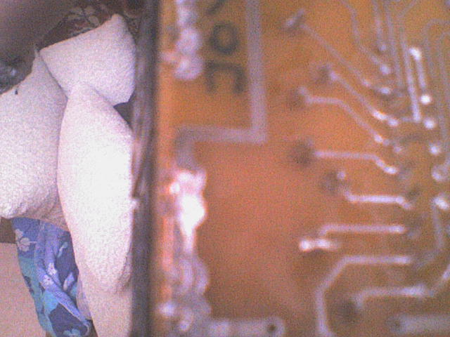

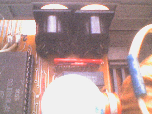

    Вадим Димтревич, нужна схема твоего компа или инструкция, где есть распайка выхода для джойстика. Затем определить распайку на самом джойстике и перепаять его в соответствии с компьютерным разъемом.
    PS: я так понял на компе 5ти штырьковый разъем, значит придется прикупить такой же "папа" и припаять к джою, либо откусить на джое пару лишних штырей.

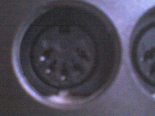

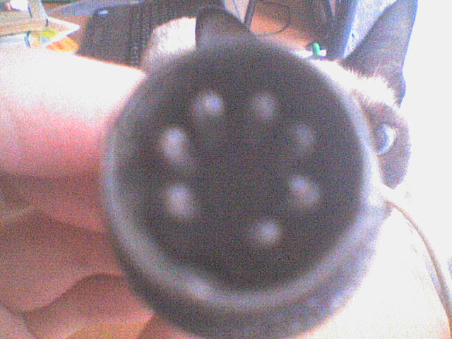

    Проблема в этом.
ID:	15058   Нажмите на изображение для увеличения.
ID:	15059   Нажмите на изображение для увеличения.

    У меня вот так.И так 2 штуки.
    3------1
    -5----4
    ---2

    Я делал тупым перебором:
    1. Выясняешь вольтметром чем джой управляется (либо 0 либо +5вольт.)
    2. Включаешь какую нибудь гаму и замыкая разные контакты на управляющий выясняешь какой за что отвечает (направление)
    3. Распаиваешь соответственно разъём (понадобится ответная часть для того который в компе. В данном случае - обычный пятиштырьковый)
    Метод проверен на Composite48,Scorpion256,Pentagon128.
    Ничего не сгорело, про другие модели не знаю, может быть что-то может и погореть (хотя вряд-ли).
