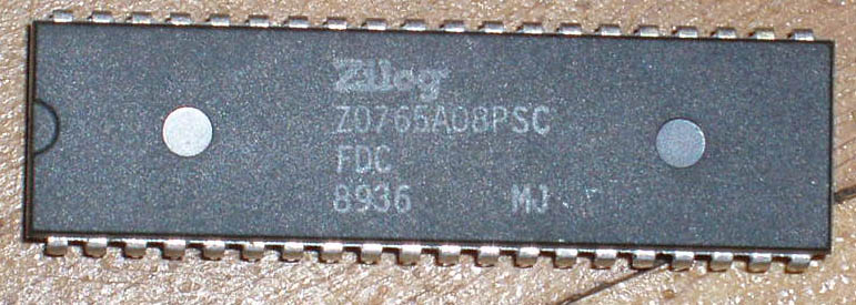

    Проц? Или контроллер дисководный? У них на сайте не нашел
    Там же написано - FDC. Дискогрызный 765 контроллер.

    Клон i8272. Я такой выпаивал из платы Искры-1030М.

    А вот ISA-контроллер дисководов с этой микросхемой. Фото взято отсюда: http://molotok.ru/item855594611_rari...ska_zilog.html

    Аналог есть КР1810ВГ72А

    Цитата Сообщение от Egal
    а где такой есть и где есть такой контроллер?
    Обсуждалось тут: http://zx.pk.ru/showthread.php?t=4081 и тут: http://zx.pk.ru/showthread.php?t=755
    Схему по инету найти не проблема, там всего элементов с 5 будет.
