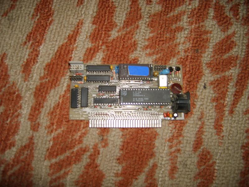

    Народ помогите.... Че за плата.... Вроде как контроллер PC клавы... он не он?

    29
    Это контролер клавы АТ для Скорпиона, вроде ещё и Com порт есть. У меня такой же.
    Scorpion ZS-256 turbo+ Smuc + Key controler
    Контроллер клавиатуры и мышки производства фирмы SCORPION.
    Схему я выкладывал в форуме:http://zx.pk.ru/showthread.php?t=896

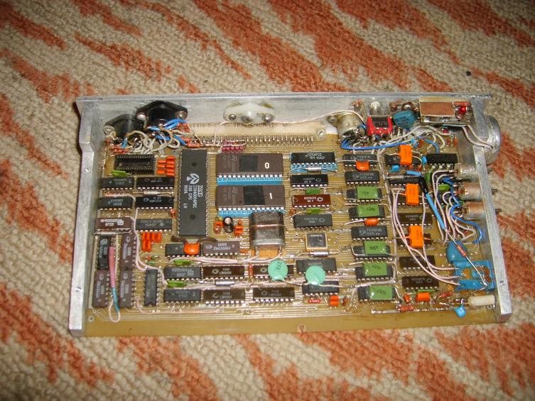

    Сенкс, а это, как я понял, сам скорп...
    именно
    Турбо+ 256
    можещб сделать покрупнее снимок правого верхнего угла - что за микросхемы там? и низ, печать тоже интересна....
    они, кстати,снизу распаяны "по фирменному" - тоесть на заводе делали доработку?

    Mikka_A, с вероятностью 99% там установлены ТМ2, ЛЛ1, ЛИ1, я их в то же самое место ставлю Макетное поле, снизу тока проводки.
    26.03.2007
    Latvia, Daugavpils
    19
    Именно они. А зачем они нужны? Кста есть у кого схема этого скорпа, и как его подключать хочется проверить рабочий он или нет.... Давно спектрумом реальным не занимался, а тут притащили 3 спека один 48к, один COMPACT 128( уже проверен, рабочий.... только ПЗУ с TR DOS 5.03, а программатора перешить нету ) и плату скорпа, вот ее хотелось бы подключить и протестить....
    А с этого места, поподробнее, плз...
    16.11.2005
    2,925
    1,168
    362
    198 сообщений
    Ничего хитрого. Это блокировка порта 1ффд, чтобы всякие инсульты и сатисфактионы работали.
    Схема сего чуда в ZX-Format 1.
    Много лет назад благодаря этой схеме я взял в руки микросхему в первый раз...
