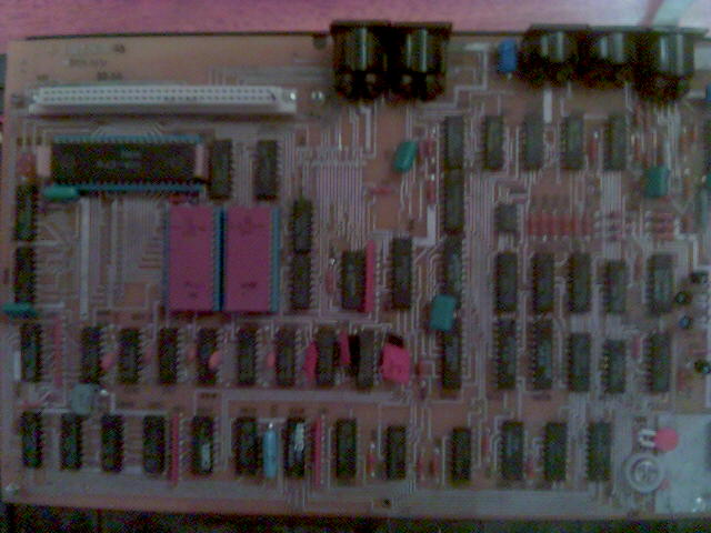

    Question Опознайте плату
    Подскажите пожаласта!!!
    Что єто за клон:Нажмите на изображение для увеличения.

    ALKO, могу ошибаться, но похоже на Орель БК-08

    тут
    http://retro-pc.net/musei/comp/orel/index.htm
    упоминается странный фактор, а именно - ДВАДЦАТИЧЕТЫРЕХВОЛЬТОВОЕП ИТАНИЕ !
    хотя моя макетница работает от +/-5v без проблем.
    при загрузке инициализации показывает "бейсик-система вер 2.0"
    я все нигде немогу найти jpg-схему.....просто незнаю каким образом подцепить клаву и подойдет ли стандартная матрица кнопок 5х8 с линейкой диодов.

    ALKO, http://witchcraft.org.ua/mnuspeccy/15-orelbk08
    Но там в tif-е схемы, если надо - могу конвертнуть в jpg, только мыло в личку кинь.
    Что до клавы, там расширенная, руссифицированная, но вроде бы нестандартные кнопки вешались на доп биты и проблем с подключением обычной матрицы не должно быть.

    ALKO, да питание именно такое
