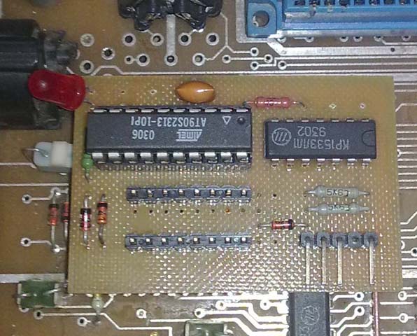

    Контроллер выполнен на основе МК ATTiny2313 (или AT90S2313).
    Работает со стандартной PS/2 AT-клавиатурой и эмулирует работу
    старого контроллера XT-клавиатуры, выполненного на МК серии MSC48 (1816ВЕ35).
    В архиве KBD_PR35.ZIP
    прошивка версии 3.5 и схема в высоком разрешении,
    пригодном для распечатки на принтере.
    Выложена текущая рабочая версия, описание в архиве.
    В файле tab_prof.zip исходник раскладки клавиатуры.

    только одын вапрос и наслед неделе приступлю к сборке (проская клава есть у мну..давно на профик её хател)):
    как прошить прошивку и куда её шить)))) прошу прозения если ступил...
    Прошивается элементарно, в схеме предусмотрен разьем AVR_ISP для внутрисхемного программирования микроконтроллера.
    Программируется через простой 5-ти проводный кабель от LPT-порта IBM-ки.
    Программатор и схема кабеля см. здесь: http://avr.nikolaew.org/progr.htm
    Вопрос по программатору: а кабель и переходная платка для ZXMC2 подойдет? Если разъемчик штырьковый на плату сделаю и через кабель/переходную платку пущу будет нормально? Переделывать ничего не надо?

    Там же вроде COM порт? Или я чего не понял? Я имел ввиду использовать переходную платку от ZXMC2. Она же для COM сделана.
    COM-порт в ZXMC используется не для внутрисхемного программирования,
    а для работы BOOT-лоадера, который зашит в верхнюю часть памяти МК.
    Тоесть для этого в память микроконтроллера этот загрузчик надо сперва зашить.
    В частности это можно сделать через интерфейс SPI, именно внутрисхемно.
    И это предусмотрено в ZXMC.
    Внутрисхемное программирование осуществляется через SPI-интерфейс МК
    и не предполагает наличия в его памяти программы - загрузчика.
    Паяется простой 5-ти проводный кабель, который подключается к LPT-порту IBM-ки.
    Схему можно найти в HELPе к программе UNIPROF, ссылку я дал чуть раньше.
    Кстати там есть схема кабеля и для COM-порта, но он несколько сложней.
    PS. Я не понял, что ты имеешь ввиду под переходной платкой.
    Для программирования ZXMC используется нуль-модемный кабель,
    там не нужна никакая переходная плата.
