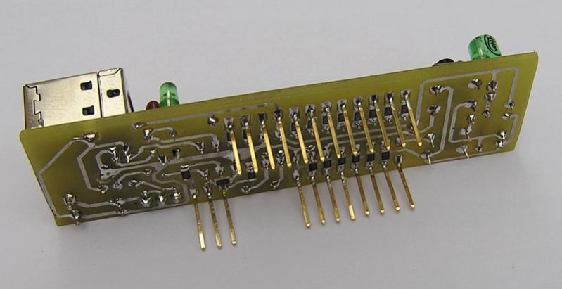

    Подскажите пожалуйста как вы считаете из чего сделанны контакты снизу платы на фотографии
    конечная цель сделать контакты для разьема/панельки которые можно было бы припаять к односторонней плате.

    23.11.2005
    799
    Вроде бы это обычные штыри, которые можно получить, раздербанив IDC разъем (дисководный или IDE) со старой материнки

    посмотри для примера http://www.brownbear.ru/catalog4/view45.html

    "Штангелем" длину-ширину померить надо, тогда примерно точно можно будет сказать - откуда дровишки..

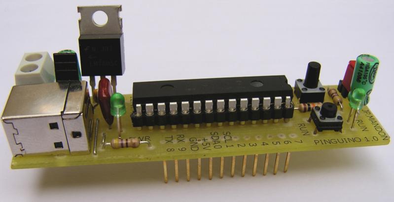

    goodboy я уже смотрел в магазине найти что либо подходящее что можно использовать в односторонеей плате не нашел
    на фото обратная сторона этой же платы (у меня ее нет только фотки)

    Налицо нессответствие контактов верх и низ, т.е. ножки снизу не соответствуют контактам кроваки под МС сверху..
    Цитата Сообщение от Zhizh Посмотреть сообщение
    Штыри под поверхностный монтаж
    не совсем.. если присмотреться штырьки крепятся в отверстиях снизу-вверх, а панелька смещена и вставляется в другие отверстия сверху-вниз.. как-то так!

    http://www.brownbear.ru/goods4/4976.html
    Штыри под поверхностный монтаж? Либо взять обыкновенный штыревой разъем угловой (они везде есть), и обчикать ему ноги с одной из сторон почти под корень - будет оно
